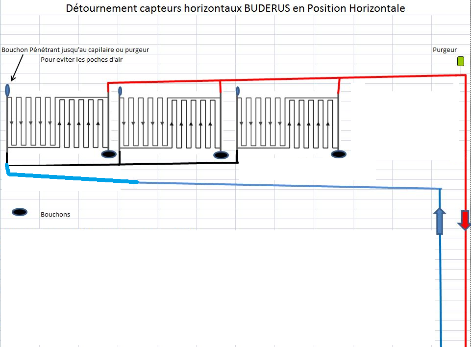

Je suis parti sur 4 panneaux, puisque quantité évoquée, pas de problème pour passer à trois :-) (Je ne me suis pas attardé sur tes besoins)
Dans ce cas il faudra surement baisser le diamètres des collecteurs.
Plan d'implantation à faire pour estimer les longueurs et on reparle des dimensionnements Collecteurs et Circulateur ;-)

Bonsoir Romain,
Attention, dans le schéma proposé page précédente, j'ai représenté les capteurs en parallèle ..
Ca n'est pas une bonne idée de mettre les 3 capteurs en série. :-?

pas de soucis je pensais bien les mettre en parallèle. Là j'avais représenté que les tuyaux principaux en bleu et rouge de ta figure, je n'ai pas mis les tuyaux en noir de la mise en parallèle. Il me semblait que c'était surtout cette information de distance entre le ballon et les panneaux qui était intéressante pour le dimensionnement.
Après en redessinant l'ensemble, c'est vrai que je me suis aperçu qu'il n'y avait aucun intérêt d'aller jusqu'au angle des 3 panneaux puisque après il y avait le circuit secondaire qui faisait la mise en parallèle
J'ai un doute sur la sonde. J'en mets à chaque sorti de panneau où je suppose que la température en sortie est plus ou moins identique pour les 3 panneaux (plus ou moins vrai en fonction des ombrages).

Bonsoir Romain et tous,
Il ne faut surtout pas éliminer les collecteurs sous et au dessus des capteurs, ils sont là pour équilibrer les débits et sont tout aussi importants que les collecteurs principaux.
Pour plus d'information fait une recherche avec le mot Clé "Tickelman"
Tu peux faire arriver les collecteur "Froid et Chaud" tu côté que tu préfères du moment qu'ils sont en opposition
Les pentes des collecteurs sous et au dessus des capteurs sont également importantes ainsi que la position des purgeurs.
Pour les diamètres des collecteurs, de mémoire 70 l/h/ m2 recommandés pour tes capteurs, soit 420 l/h.
Un diamètre intérieur de 16 mm Donne une vitesse de 0.58 m/s :cool:
Cdt

par contre on doit mal se comprendre, je n'avais jamais pensé enlevé ces collecteurs principaux, je ne les avais juste pas dessiné sur le premier schéma. :???:
Donc je part sur
2 tubes principaux 'verticaux' diametres intérieur 16 mm; longueur 9m, soit 18m A/R avec un débit de 420 l/h soit 0.58 m/s.
2 tubes horizontaux alimentation, diametres intérieur 16 mm, débit 420/3 = 140 l/h (pour moi les débits vont s'équilibrer, une partie vers le capteur de gauche (longueur du tube 4.3/2=2.15m), une partie vers le capteur du centre (longueur nul) et une partie vers le capteur de droite (longueur du tube 4.3/2=2.15m).
Bon en pratique vu qu'il y a légerement plus de PdC vers les capteurs excentrés, il devrait y avoir un poil plus de débit dans le capteur du centre mais je le néglige non ?
idem pour les 2 tubes horizontaux collecteurs.
Avec ces données je calcul les PdC avec des abaques, et je cherche un circulateur qui me donne le débit que je veux pour ces pertes de charge ?
C'est ca ?

Schéma avec deux collecteurs comme dessinés.. Après c'est toi qui voie ;-)
Cdt

Pour moi ce que je dessine est strictement identique à ce que tu as dessiné, mais pour 3 panneaux, avec une arrivée et un départ, et deux collecteurs 'horizontaux' qui alimentent et collectent les capteurs. C'est-à-dire sur ton schéma modifié pour 3 panneaux:
J’oublie quelque chose ? Si c'est le cas il va falloir être plus graphique sur un de mes schémas parce que je comprends pas :-|
Peut-être le purgeur mal positionné ? J'ai refait legerement sur ce schéma mais là je ne vois plus la différence entre ton modèle et ce que je dessine.

Comme cela ça n'est pas la même chose,
Tu prends 2 sections de tes capteurs, le fluide parcours la même distance donc pertes de charge identiques ....> débit identique
Cdt

OK je comprends mieux. C'était directement lié à mon commentaire au-dessus où je disais qu'il y avait un peu moins de PdC pour le capteur du milieu, mais je les avais négligé :marteau:
Maintenant que j'y réfléchis 5 minutes ca parait super logique... Mais je n'y avais pas pensé.

Il faut respecter les pentes des sections sous et au dessus des capteurs et: Soit mettre un purgeur à chaque capteur comme indiqué (le plus simple) ou alors Boucher la section de collecteur interne jusqu'au piquage du capillaire. (Impératif pour éviter les poches d'air étant donné le Montage non conforme à celui prévu par le constructeur.
Tout cela t'évitera bien des ennuis par a suite.
