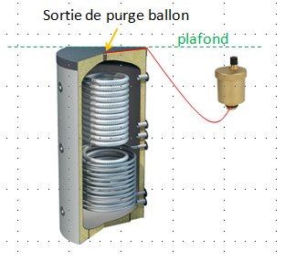

J'ai une contrainte pour installer un ballon, sa hauteur correspond pile à la hauteur sous plafond (je peux écraser un peu l'isolant pour passer.
Voilà ce que ça donne :
sous plafond - la purge possible ?
Est ce que la purge peut fonctionner ou est ce une bêtise ?

Un exemple de vanne thermostatique sanitaire
http://www.comap.fr/catalogue/regulatio ... mostatique
L ECS solaire peut facilement dépasser 60°c donc faut l'abaisser et sécuriser la température de sortie pour éviter les brulures
Pour le purgeur il en existe avec la sortie de purge laterale au lieu du dessus

Ottiti, merci pour le lien, effectivement je prévois un thermostatique en sorti du ballon solaire. le purgeur avec sortie latérale oui c'est bien peut on y brancher un tuyau de canalisation ? cette contrainte de hauteur est un vrai cauchemar :marteau:

" cette contrainte de hauteur est un vrai cauchemar"
Je vais peut être dire une connerie; je ne connais pas ta config, mais tu n'as pas la possibilité de "creuser" un peu pour descendre le ballon?

La solution de creuser un peu a déjà été faite par un membre du forum , c est dans un CR
et surtout si tu ne peux pas amener le ballon en place debout, il faut prendre en compte la hauteur de basculement qui est plus haute que le ballon.
sinon au pire il faut prendre un autre ballon moins haut. 8-)
Pour le purgeur tu peux éventuellement mettre un purgeur de radiateur à la place d'un purgeur automatique cela fait 2 cm à peine
tu mets simplement un chiffon autour quant tu purges. Je l ai fait chez moi cela fonctionne, je le vérifie tous les ans et je n ai pas d air :cool:

Creuser oui mais beaucoup de contrainte : amener le ballon à la bonne place, casser du béton, gérer une cuvette en cas d'entrée d'eau...
L'idée de la purge de radiateur est à retenir si d'autres personnes sont dans ce cas d'hauteur limitée. Le fait de prendre un ballon de 400l au lieu de 500 n'aurait rien résolu, seul le diamètre change.
le ballon étant semi sphérique dans sa partie supérieure, , je pensais (peut être à tord) que la pression d'eau chassait l'air dans un flexible. La purge auto se trouvant plus basse que la sortie de purge du ballon mais verticale pouvait jouer son rôle voir schéma plus haut (schéma3-sous-plafond.png). C'est peut être un principe de physique qui m'échappe. En tout cas, mon beauf ne partage pas du tout cette hypothèse :sceptique:

Thie12 a écrit :Merci PY73, pour cette précision,
qu'est ce qu'un thermostatique général dont parle Ottiti ? (peut être un lien pour montrer ce dont il s'agit ?)
merci pour ces 2 demandes
Bonjour Thie12,
Pour moi la purge est possible, tu ne met pas de purgeur auto mais un flexible de petit diamètre avec une vanne à l'extrémité.
Après purge, tu mets un bouchon sur la vanne par précaution.
Les dimensions doivent être avec isolant, et la jaquette démontable pour le passage du ballon :-?

Balajol a écrit :Les dimensions doivent être avec isolant, et la jaquette démontable pour le passage du ballon
Je ne comprends pas cette phrase, les dimensions de quoi ? pourquoi la jacquette doit être démontable et pour quel passage ? pour redresser un ballon coucher ?
