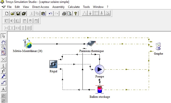

Comment se passe une simulation?
Bien en fait le logiciel est très puissant et j'ai appris à le dompter, il valide même la plupart des projets industriels de géothermie, de chauffage d'habitat et en règle général tout les phénomènes thermiques complexes. C'est Trnsys v16.
Ce sont des briques élémentaires avec des entrées et des sorties reliés par des liaisons comme ci dessous
Tu remarqueras sur le plan que j'injecte la météo de Montélimar dans un champ de capteur solaire piloté par un contrôleur et un circulateur pour stocker dans une cuve d'eau (cas classique). Chaque élément comporte d’innombrable paramètre : exemple le panneau solaire (son inclinaison, son coefficient d'isolation, sa taille....), la cuve (sa taille, ses dimensions, la position des entrées d'eau....). On construit par les models préexistant les liaisons entre les models (il existe une infinité de model et pour l'instant je n'ai pas trouver la serre...j'ai l'habitat que je peux considérer comme une serre si je mets que des fenêtres en lieu et place des murs.
On peut tracer ainsi tout les paramètres qu'on veut mesurer en situation (simulation) heure par heure....
Voici un exemple de la température de sortie d'eau du BTES de 900 m3 (6m de profond) ainsi que la température extérieur sur 1000 jours en partant du 1er janvier avec un champ de 30 m2 de panneau thermique nappe solaire en injection (sans décharge thermique)
On remarque la bonification dans le temps, le BTES au bout de 700 jours ne descend plus sous 30°...900 m3 de terre à 30° en janvier c'est pas mal avec 30 m2 de panneaux low cost.

Avec ceci juste du thermique et une pompe d'arrosage, ca marchera à coups sur jusqu'à 20m voir plus mais plus lentement. Si il y a de la roche ce sera plus lent mais ça fonctionnera. Par ailleurs il y a toujours la possibilité de mettre un marteau fond de trou sur ce type de machine puis d'injecter de l'air à la place de l'eau dans le train avec un compresseur d'air et là ça rentrera quelque soit la dureté de la roche....

lilian07 a écrit :'il serait peut être souhaitable de travailler en "drain back"
là il faut que je m'informe, je n'y connais rien.
Merci beaucoup

lilian07 a écrit :'il serait peut être souhaitable de travailler en "drain back" là je suis moins spécialiste mais cela minimiserai les fuites en fond de forage
le drain back c'est pour vidanger les capteurs solaires? Qu'entends-tu par la minimisation des fuites en point bas, puisque cette partie sera toujours en eau non?
Pour les bouts de sonde pushfit, on pourrait envisager de les noyer en surface dans un petit obus de ciment prompt, moulé dans un tube se terminant en ogive, dont le diamètre serait 1 à 2 cm inférieur à celui du forage, ce qui ferait un lest pour la descente de la sonde. Dans cet obus on y scelle au centre un crochet métal attaché à un fil qui permet de gérer la descente sans tirer sur les tuyaux en PER. Ce fil pourrait éventuellement rester attaché en surface sur le raccord si plus tard, paré d'une grande motivation, on décide de remonter l'obus pour gérer une éventuelle fuite en bout de sonde (la difficulté étant de savoir où elle se situe...). Si la descente se fait mal à cause des aspérités, on pourrait enfiler au préalable un tuyau pvc graissé, dans lequel on fait glisser l'obus, puis on retire le tuyau pour le prochain forage.
Pour la sonde axiale, je n'ai pas trouvé le moyen de faire les raccords du diamètre 32 dans le diamètre 50. La prochaine fois que j'irai au brico, j'essaierai de voir quelle taille de raccord en T peut être inséré dans un T de 50 sans le couper (je ne suis pas sûr de m'exprimer clairement :-) ). Mais comment faire du côté entrée/sortie? Est-ce qu'il existe un raccord plastique axial d'un côté et double tuyau de l'autre? Pour le fond de sonde, pas de problème un simple bouchon ou tampon de visite noyé dans l'obus de béton. Financièrement, je pense que cette solution serait plus qu'intéressante car on peut tout coller. Il faut juste faire attention aux...végétaux. Certaines racines ont une force incroyable et peuvent sans problème casser le pvc, problème qui m'arrive actuellement sur l'évacuation de la cuisine!
