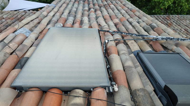

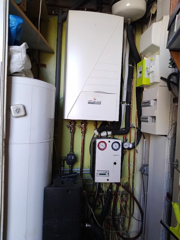

en 2011 nous avons fait installer pour notre appartement, un panneau solaire couplé à une pac pour la production d'eau chaude sanitaire, et le chauffage (avec des radiateurs). Malheureusement, notre installateur a fait faillite, et nous avons cherché, en vain, quelqu'un qui pourrait se charger de l'entretien. Les artisans ne se déplacent plus pour entretenir l'installation faite par un autre. J'ai donc essayé de faire moi-même, de comprendre, au moins.
J'ai donc été très heureuse de découvrir ce forum ! J'ai commencé à chercher des éléments de compréhension. Mais j'ai vite vu mes limites! Je suis bricoleuse, certes, mais....là, c'est trop technique pour moi.
Alors, en espérant être au bon endroit pour ce post, je viens vous demander si quelqu'un pourrait venir voir mon installation. Soit pour une intervention, soit pour m'aider à comprendre, de façon à ce que je puisse faire moi-même, ou avec l'aide d'un plombier par exemple. Je pense qu'une heure sur place, ou plus si affinité :-D , me permettrait d'y voir plus clair. Je prendrai en charge votre travail, si il y a lieu, votre déplacement...Nous pouvons voir ensemble comment vous dédommager.
Le système fonctionne, mais il y a une perte de rendement, des fuites de liquide qui perdurent malgré deux interventions de soit disant spécialistes. Il y a un vase d'expansion qui semble plein et sans doute inopérant. Bref, il y a 10 ans sans entretien.
J'espère vraiment que quelqu'un pourra m'aider. Merci au modérateur, de me dire si je suis au bon endroit. Et bravo pour toutes vos installations, vos initiatives, et l'entraide que j'ai pu lire dans ces pages.
D'avance merci. Et bravo.

Je ne suis pas du tout de ton coin, donc pas possible de te venir en aide sur place.
Par contre, tu as sans doute mis le doigt sur un problème.
Si ton vase ne sonne pas creux quand tu tapes dessus.. essaye déjà de le démonter (s'il y a une vanne devant pour le démonter sans vidange).. pour regonfler la vessie et essayer de le remettre en service. La pression de ton circuit solaire semble basse.
Quand ton vase est plein d'eau, il n'encaisse plus la dilatation du liquide... et donc, ça fuit.
Une remarque en passant : ton chauffagiste ne semble pas connaitre les bonnes pratiques concernant... l'isolation des tuyaux... quand tu auras l'occasion, essaye d'isoler les tubes venant et partant de ta chaudière.
Si tu trouves un membre sympa pour te filer un coup de main sur place et que ton PLU le permet.. réincline le panneau solaire pour lui permettre de mieux travailler en inter-saison.

Pour info, mon vase d'expansion résonnait le plein lorsque l'on tapait dessus comme on toque à une porte. Le mien était HS au bout de 10 ans. La membrane interne devient poreuse. C'est mort.
S'il est HS, je pense que tu peux vidanger le circuit solaire via un robinet qui se trouve au niveau du groupe de transfert (la boîte blanche avec deux manos). Normalement, le robinet est du côté du retour froid (côté mano bleu, ou là où est la pompe). Sinon, il y a peut être un robinet au point le plus bas de l'installation. S'il existe, c'est encore mieux de pouvoir vidanger tout le circuit. Tu peux connecter un mamelon gaz et une petite durite qui va vers un pulvérisateur de jardin. Tu vidanges le tout.
Ensuite tu peux échanger le vase d'expansion du circuit solaire.
C'est bien de contrôler l'état du liquide avant de le réinjecter.
Vu la latitude, peut-être que tu n'as pas d'antigel.
Ensuite c'est la manip inverse.
Tu peux injecter le liquide à l'aide du pulvérisateur.
Le mieux pour injecter est de le faire lorsque le soleil est couché ou d'attendre une éclipse (afin d'éviter la vaporisation). A moins que tu puisses occulter le capteur solaire.
Le mieux est de ne pas injecter d'air dans le circuit. De toute façon, tu as une purge auto au point le plus haut qui permettra à l'air d'être évacué.
Tu peux monter un peu plus en pression au redémarrage de l'installation, ça va permettre de diminuer la taille des bulles et de mieux les évacuer.
Ensuite tu peux revenir à une pression normale.
Sur le côté du chaud du groupe de transfert (côté mano rouge) , tu as peut-être un piège à gaz. Il suffit d'ouvrir un peu la vis pour laisser l'air s'échapper.
Une pression d'usage est indiquée sur l'étiquette du vase d'expansion.
Je n'ai pas de référence mais je pense que ton installation peux travailler à une pression moindre.

En regardant de près les photos, je pense que tu vas effectivement être bonne pour vidanger : mieux vaut le faire le soir, ou couvrir le panneau... car si tu le fais le matin à la fraiche, et que tu tombes sur une merde, tu risques de ne pas pouvoir remplir dans la journée..
Si ton amis a des compétences en plomberie, essaye d'ajouter une vanne sur ton vase.
Ton vase de remplacement devra être blanc : qualité ECS. De même volume.
Tu peux essaye chez des fournisseurs du net, y en a 2 qui me viennent à l'esprit, mais il doit y en avoir plein d'autres.. Nideck et Solaire Diffusion.
Pour l'inclinaison, il faudrait regarder du coté du PLU ... ou prendre Rdv avec le service d'urbanisme de ta ville.
Tu peux également faire le tour de ton quartier, et voir ce que tes voisins ont fait.
A la louche, ton panneau est incliné entre 15 et 30°... ce qui privilégie le rendement en plein été. (là où tu as beaucoup de puissance solaire)... en inclinant à 50 voir 60° (redressé), tu auras un peu moins de rendement en été, mais de toute façon, le ballon doit être déjà très chaud en ce moment).. mais tu gagneras du rendement en inter-saison. (Quand tu as besoin de récupérer plus de puissance pour te chauffer... et que le soleil est moins puissant).

Merci Dominique, je regarderai ce soir, ou demain matin, pour la sortie de gaz. il y a effectivement un truc dont je n'ai jamais compris l'utilité...
Pour l'inclinaison oui de mémoire c'était 30° et des brouettes, ce qui l'angle des toits dans la région, et vu l'ensoleillement, c'est effectivement pertinent de profiter des soleils en intersaison. Maintenant, vu que c'est en ville, dans un secteur protégé, je doute qu'on puisse intervenir. Je vérifierai.
pas étonnant que l'installateur ait fait faillite : il y a me semble t il un purgeur auto au sommet du capteur... Tout ce qu'il faut pour que la vapeur s’échappe quand il fait un peu chaud... Remède: virer cette ^purge et mettre une vanne simple (qui tienne à la chaleur) pour purger à la main depuis le velux.
L'inclinaison du capteur: c'est anecdotique pour l'ecs .Par contre l'isolation des lignes solaires est à faire sérieusement sur le toit (et dessous aussi) . C'est autrement productif que de changer l'inclinaison.
Controle du vase d’expansion : il y a une valve qui ressemble à une valve de pneu de voiture sur ton vase . Tu devisse le bouchon et tu appui sur le bitonio juste un peu. Si du liquide sort:le vase est mort, si c'est de l'air le vase est bon.
Quelle est la pression du circuit que tu peux lire sur le manomètre (en bars) ?

Alors. J'ai testé le vase d'expansion. C'est du gaz qui sort. IL serait encore bon ?
Sur le buderus, je ne trouve pas comment s'appelle ce "boitier" ni exactement à quoi il sert. Je crois qu'il gère la circulation entre le panneau et le ballon. Je vous mets une photo. Il m'indique des températures et des réglages.
Voilà ce que je lis: température collecteur: 134 °
température ballon: 34°
sfx désactivée.
Une idée de ce que je peux faire ?

Bon, l'image ne se colle pas, mais sur celle que j'ai posté au début, c'est le truc avec les deux ronds rouges et bleus. Je crois que c'est un régulateur. ;-)
J'en profite pour poser deux questions/
- à quoi sert le petit boitier noir qui se trouve sous la Pac, sur le tuyau le plus à gauche ?
- Est-ce normal que la température soit si élevée dans le panneau ? Ce n'est pas dangereux pour le matériel que ça monte autant ?

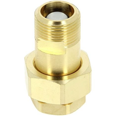

Un petite remarque, attention certains montages sérieux de vase d expansion sont montes avec un raccord qui intégre un clapet qui se ferme quand on le desserre. Dans ce cas pas besoin de vidanger 😉
Un photo de ce raccord permettrai de trancher. Si nécessaire je poste ce soir une photo de ce type de raccord.
Cdt
Édit photo trouvée en ligne

Super. Oui, j'ai entendu parler de la question de prévoir un système pour éviter la vidange complète. ça te semble mieux qu'une vanne, c'est ça ?
