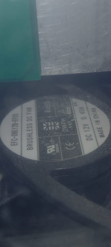

Apres reste a savoir ce qui résonne a l'intérieur .Car ,si en coupant les ventilateurs ,cela continu de résonner ,il y a un autre problème .je reste convaincu, que en mettant d'autres ventilateurs ,plus performant (il n'y a pas que noctua)ton problème sera règlé .il en existe (en standard),qui tourne moins vite ,pour un meme debit (ils seront plus épais alors ,en general) ,mais par contre ils seront hyper silencieux .
est ce que tu sais ce que représente 8,4dB ??????? :confus: :confus: :confus: ton frigo ,ou meme ton souffle est plus bruyant :roll: :roll: :roll:
j'exagère un peu ,mais pas beaucoup ,non plus .
Apres si tu préfère tout casser ,pour le mettre ailleurs ,c'est toi qui voit...et n'oublie pas ,que en le mettant a l'extérieur ,il y aura un autre phénomène a prendre en compte ,,,, l'humidité ,qui n'a jamais fait bon menage avec l'électronique :oops: :oops:

il suffit de réduire la vitesse ,donc il y aura moins de résonnance
Plus ça chauffe et plus il tourne vite... Mais même à petite vitesse le bruit est important, c'est à côté du canapé
Ci-dessous un lien pour une illustration et il tourne à bas régime en ce moment.

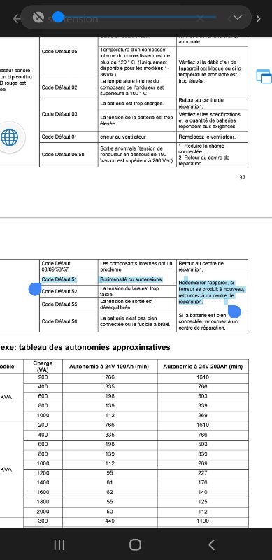

n parasurtenseur sur aucun des tableaux que tu as posté ....
Je me demande si l'onduleur n'a pas cette fonction de parasurtenseur
Screenshot_20201206-120720_Adobe Acrobat.jpg (60.65 Kio) Vu 5481 fois
Regismu
Messages : 517
Localisation : 13
Re: Onduleur dans le salon
Message par Regismu »
vous n'en avez pas pour toute l'installation ni en DC ni en AC ..... même pour la tini house

excuse moi ,mais 8,4dB ,c'est ,ventilateur a fond ...essaye de te représenter ce que c'est !!!!!!!!.et c'est pour un 90 mm ,il en existe des 120 mm ,140 mm ,ou plus petit 80 mm ,60 mm ,etc,etc....plus ils sont gros ,et moins ils font de bruit
C'est inferieur a un cabine d'un ingénieur de son ,donc inaudible ,meme en mettant l'oreille dessus . :harpe: :harpe:
après, tu fais comme tu veux ,et je te sens plus pres a tout casser ,que de changer 2 malheureux ventilateurs. :-x :-x
si tu as un sonometre mesure ,car de ce que j'ai pu entendre ,tu es de l'ordre de 25 a 30 dB avec les tiens ...... pas cool .

Ok, j'ai commandé ce modèle en remplacement des actuels ci-joint : Noctua NF-R8 redux-1200, Ventilateur Ultra Silencieux, 3 Broches, 1200 TR./Min (80 mm, Grise)
Je croise les doigts :content:

perso ,je pense que cela devrait bien fonctionner .normalement avec la boite du ventilateur ,tu as des atténuateurs (reduction de tension) qui permet de faire encore descendre le bruit ,si le ventilateur sur 12 v est encore ton bruyant a ton gout .mais cela entraine également une baisse de volume brassée ,donc risque d'échauffement de l'onduleur ;il faudra trouver un compromis .
c'est ce qui me semblait le plus simple .........
