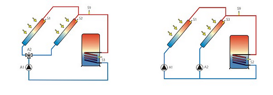

Alors je vois que pour deux circuits indépendants, apparemment il y a ces 2 possibilités :
2 Circuits.png (79.91 Kio) Vu 4943 fois
Sur quoi on se base pour choisir l'un ou l'autre ?
Messages : 3242
Dans le premier cas, c'est l'un où l'autre. La vanne est une vanne d'inversion.
Dans le 2ème cas, tu peux avoir un fonctionnement en paralèlle.. ou en décalé en fonction de l'ensoleillement de tes champs solaires.
C'est le 2ème cas que je privilégierai.

Pour le 1er cas, je pensais plus à une vanne de séparation, pour partager le circuit vers la droite et vers la gauche avec un équilibre des débits sur les 2 Capteurs et possibilité de couper l'un ou l'autre avec des vannes en aval de cette séparation...
Dans le 2eme cas la régulation est très simple (2 inter différentiels).
Dans le premier cas la régulation est vraiment très difficile à faire. Pas impossible mais prévoir pas mal de lignes de code.
Donc tu choisis la solution avec les 2 circulateurs 8-)

Lebritich : le schéma qui a été donné plus haut vient du fabricant prozeda.
Leur régulation savent gérer les 2 cas sans problème.. le tout sans avoir besoin de 2 régulations et 2 sondes de retour.
