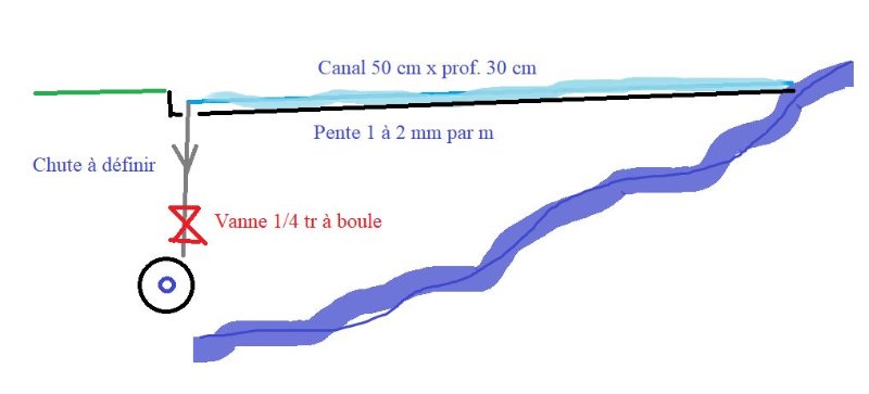

Les tubes c'est pas facile, le prix et aussi la perte de charge.
Si en fonction du lieux, il est possible de faire courir un petit canal de disons 50 cm de la x 30 cm de lame d'eau, étanché avec de la bâche agricole. Pente 1 à 2 mm/m, avec une grille à l'entrée.
Au bout à 4, 5, 6, 7 m de hauteur, là tu peux descendre "ta conduite forcée", en 100 ou 120 mm de diam, et tu n'as besoin que de moins de 10 m.
Perso, je mettrais une vanne à boule avant l'injecteur. Comme tu devras empiler des réductions coniques du diam de départ 100 mm à celui de l'injecteur 26 mm (1 pouce), vers l'injecteur tu peux sur une section droite 1"1/2 mettre une vanne à boule 1/4 tr.
Perso je vois pas trop simplement enlever l'injecteur et le remettre .. ça me parait chaud !!!

oui , un bief ou canal de dérivation , j'y ai pensé... je suis en terrain argileux en plus , donc normalement 'pas besoin d'une etancheité plastique , sauf si... c'est a sec en été et que ça fend de partout... le probleme du plastique , c'est qu'il y a un ane dans le pré , et quand le canal sera a sec en ete , il va bien finir par l'emprunter et defoncer la bache , je le sent bien.
en plus , le gars qui passe la faucheuse une fois pas an risque de pas etre d'accord de devoir contourner le canal avec son tracteur... je le connais c'est un grincheux! c'est mon pere! lol!
mais admettons que j'arrive a le convaincre , ce cas de figure serait pas mal , car dans ce cas je pourrais réduire la longueur de conduite forcée a 50/60 metre pour turbiner sous 7 m de chute. ou 40 metres de conduite forcée pour 5.5 m de chute. (impossible de faire plus court , le bief serait relativement parallele au fossé du trop plein du lac.)
mais j'ai repris mes calculs.... et finalement... sous 7 metres de chute , un débit de 3 litres seconde donne 160 w a l'arbre de la turbine (avec un rendement turbine de 0.8)
pour un diametre de 100mm et une longueur de 150 metres , la conduite forcée aurait des pertes de charge equivalent a 30 cm de hauteur de chute en moins , donc si j'arrive a avoir 7.30m de hauteur de chute (un curant un peu le fossé pour récuperer 30 cm de hauteur) , je peux etre a 160 watts a l'arbre de la turbine avec un débit de 3 litres seconde. et si je veux passer 4 litres seconde , j'aurais 50 cm de perte de charge , ça reste acceptable au final parce qu'avec 4 l seconde et 6.5 metre de hauteur de chute , j'ai 200 watts a l'arbre.
apres tout , 150 metres de tuyau pvc a 6.5 euro les 4 metres , ça fait "que" 250 euro... ça fait 38 tuyaux de 4 metres et je peux transporter ça sur une remorque...

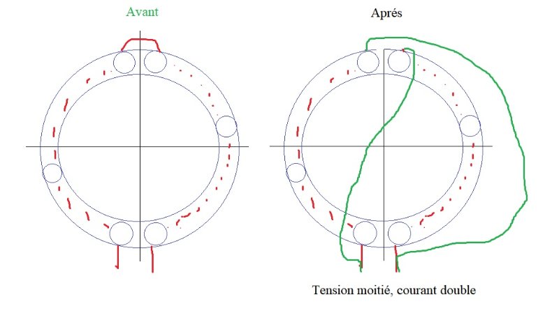

WOW ... la tension à vide !!!
En fait tu as tout fait pour augmenter la tension, mise en série, et maintenant ça te gêne ...
vu que tout est pris dans l'époxy, je suppose que tu ne peux pas avoir accès aux enroulement individuels ... l'idée serait de mettre au moins la moitié des bobines en parallèle, donc doubler le courant et diviser la tension par deux ...
On doit pouvoir le faire en deux demi cercles ... ça veut dire faire de la chirurgie à UN SEUL ENDROIT ...
48 se divise par deux .. LOL, mais aussi par 4 ... si tu interviens, pourquoi ne pas aller au delà et prévoir de couper en 4 (avec sortie des fils et connexions en externe .. l'idée est d'avoir de la flexibilité une fois que ton projet tournera ... et pouvoir choisir 48 bobines en série, ou 24 et courant double, ou 12 et courant quadruple ... Du coup plus de pb de régulateur ...

merci mbn du puy pour cette suggestion.
ça serait idéal!! mais le truc... c'est que quand j'ai bobiné le stator , je suis passé d'une bobine a l'autre sans laisser de longueur de fil. en fait j'avais besoin de maintenir une tension sur le fil de la bobine précedente pour ne pas qu'elle se desserre. j'aurais plutot du la bloquer avec de la cyanoacrylate , laisser une boucle de fil libre pour eventuellement changer le branchement des bobines. erreur de débutant! là , meme si j'arrivais chirurgicalement a atteindre le fil entre deux bobines , il est tellement court et recouvert par les enroulements que je ne pourrais rien faire...
mais en meme temps cette tension plutot élevée m'arrange un peu quand meme car je vais bien avoir dans les 60/70 metres de fil entre turbine et batterie , ça ira avec du 2.5 mm2. et puis de toute façon je vais bien devoir m'y faire a cette tension de 50 a 150 volt...

Un dispositif à base de relais qui bascule les poles en serie ou en parallèle.. devrait permettre de tirer parti de la puissance disponible..
Vitesse élevée : en parallèle.. on privilègie le courant
Vitesse faible : en serie... on privilegie la tension.
Vu le nombre poles, il y a même peut-être moyen d'avoir 4 ou 8 niveaux...(bonjour le câblage....)

J2c oui .. J'en avais parlé plus haut mais sim dit que c'est très difficile de séparer les circuits .. tout est collé ...j2c a écrit : ↑dim. mai 02, 2021 20:14 pmUn dispositif à base de relais qui bascule les poles en serie ou en parallèle.. devrait permettre de tirer parti de la puissance disponible..
oui c'est exactement ça... tout est collé avec en plus une longueur de fil entre bobine qui est direct et qui donc ne fait pas plus de 1.5 cm... la prochaine fois que je fabrique un alternateur , je vais prévoir de pouvoir changer le branchements des bobines (bon je sais pas si j'en referais beaucoup d'autre!)

J'en avais parlé dans mon premier message, du régulateur de vitesse mécanique avec les 2 masselottes.
Dommage de ne pas avoir accès au bobinage des pôles.. mais ça fera de la corrosion en moins :)
compliqué? je trouve pas pourtant! c'est beaucoup plus simple qu'un régulateur a inertie j'ai l'impression...
