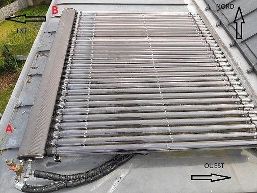

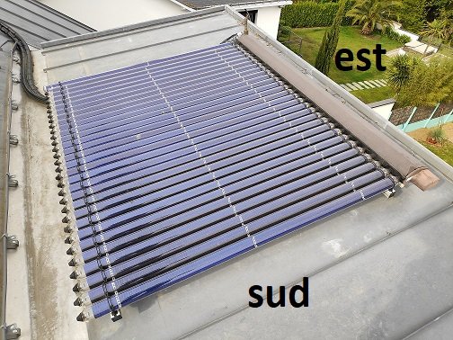

Bonjour à tous, après avoir parcouru une partie du forum je me permets d'exposer mon problème.
Malheureusement pas très différents des autres car du en grande partie à l'incompétence de certains professionnels.
Rapide résumé: Il y a 10 ans, nous avons refait notre maison des fondations à la toiture. Devant m'occuper de l'isolation de la maison et de la plomberie j'ai laissé l'installation de notre BEC solaire à un pro (qui évidemment était certifié et toutiquanti)
Nous avons une "casquette" sur la maison avec une très légère pente (inférieur à 5°) qui est du coté EST de la maison. L'installateur nous a proposé un ensemble Viesmann vitosol 200 30 tube et un BEC idéal standard. Pour faire court, cela n'a jamais fonctionné, la société a déposé le bilan et entre le boulot et les enfants on a laissé le temps faire son travail. (nombreuses malfaçons, entre des pièces de différentes marques et des purgeurs situés plus bas que les point hauts...)
Au printemps dernier, le ballon a rendu l'âme (fuite) la question s'est donc posé de relancer le projet solaire (le panneau étant toujours en place) Viessmann n'étant pas la société la plus facile à cerner, nous avons décider à nouveau de faire appel à un pro.
Ce dernier nous a expliqué que le panneau n'ayant pas servi il faudrait nettoyer l'ensemble du circuit ce que je comprends en voyant l'état du haut des tubes. Tout à été installé en octobre dernier et depuis on a dépasser les 50° une fois (il y a deux jours) Nous sommes sur St Nazaire dans la Loire atlantique. Le plombier après plusieurs relance me dit que c'est normal et que même l'été je n'aurais pas une utilisation à 100% solaire (ce que j'aurais que l'on me dise avant de me couper le bras pour payer)
Je vous joint des photos qui seront plus parlantes. J'ai tourné les tubes à 45° ce qui n'étaient pas le cas (mais sans grand changement de gains)
Si j'ai bien tout compris, il faudrait que j'incline le panneau vers le SUD. Ce que je peux faire sans risquer trop d'efforts sur la toiture (je pense rehausser de 30 à 40 cm) D'après la doc viessmann ce genre de panneau peut être incliné dans les deux sens (mon but serait bien sur d'avoir la pente perpendiculaire aux tubes ce qui m'évitent de tout déplacer) L'idée serait de rehausser coté A et laisser B au sol (voir photos)

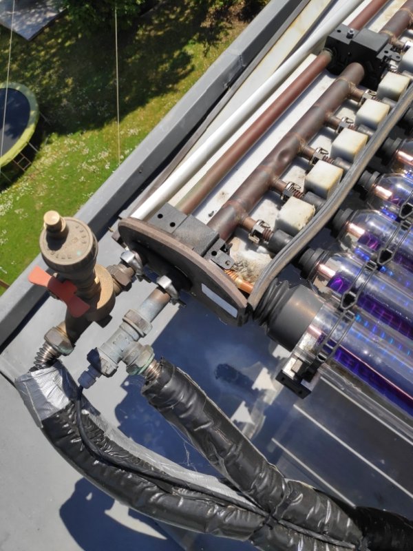

Par ailleurs, la présence d'un purgeur non isolé me pose question. (j'ai deux autres purgeurs sur dans les combles ou arrivent les tuyaux du panneau)

J'ai modifié l'inclinaison du panneau de 10° vers le SUD.
Pour l'incliner plus, il faut modifier pas mal de chose (mais si c'est pertinent je me lance). Je voulais au moins voir si cela changeait un petit.
Je n'ai pas l'impression.

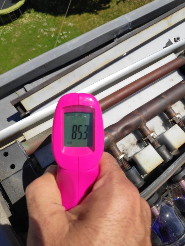

Aujourd'hui c'est sunshine, j'en ai profité pour monter sur le toit prendre des mesures.
J'ai 70° dans le tube retour directement sur le panneau et 50° sur le tube toujours retour dans la maison à proximité du ballon.
Par contre je trouve aucune de ses valeurs dans l'affichage du ballon (il donne 35° en sortie de panneau et 30° dans le ballon)
La pompe se mets bien en route lorsque le delta de 8°est atteint mais il doit y avoir un problème de circulation je pense.
Merci en tout cas pour vos diverses réponses.

70°C au niveau du capteur, et seulement 50°C à l'entrée du ballon.
Cela fait 20°C de perdus ! :roll:
Si ces valeurs sont justes, il y a un problème d'isolation à résoudre le long des tuyaux.

La première photo montre que la sonde est en entrée de capteurs.
Pour moi elle est mal placée

Bonjour à tous et merci de vous intéresser :
Pour le problème d isolation, je me suis penché dessus. À part le purgeur en sortie de panneau (tuyau retour) tout le reste est bien isolé.
Les 70° ont été pris dans le capot du panneau (normalement fermé et très isolé) ceci explique peut-être la perte.
Pour la sonde, elle a l air bien placé (tuyau entrée) d après la doc wiesmann.
Pour faire plus clair, les tuyaux qui sortent de chaque tube sont relié à l entrée (d après la doc) ou il y a la sonde.
Le tuyau retour (qui lui est très chaud) n à pas de sonde.

J'arrive pas à comprendre la logique de viessmann ... comment le thermostat différentiel peut-il fonctionner :-x

Pour moi aussi la sonde est mal placée.
Il faudrait ou la passer sur l'autre tube, ou inverser les 2 tuyaux arrivée/retour.
Provisoirement, pour faire le test, tu peux aussi la sortir du doigt de gant et la fixer sur le tube le + chaud avec un collier.

Non la sonde est bien placée, l'entrée/l'arrivée se fait bien par le tube le plus extérieur avec un 180° au bout en inox annelé avec passage après dans tous les capilaires puis retour vers le ballon et donc sonde.
Par contre pourquoi le dernier tube est il différent ?
Après les sondes chez viessmann ont tendance à être un peu fragiles et en plus pas trop standard selon les séries...
Bon courage

Vu ses relevés de température, si la sonde est à sa place, le sens de circulation semble avoir été inversé :mefie:

On est d'accord !
