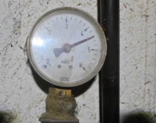

j'ai pas moyen d'avoir un mano rapidement ...
sur un compresseur, une pompe à pied, un pistolet gonfleur, ...un circuit de chauffage :oops: ...

Oui .. mais il faut un 0-1 bar ... sinon l'aiguille ne va pas bouger :cryhappy:

comme mon mano hauteur de colonne d'eau (pression atmo chez moi-vase ouvert à 4 ou 5 mètres). fourniture pour chauffagistes, peut-être cédéo.

bon je vais voir ce que je peux faire pour un mano , je vais chercher mieux...
mais , faut le monter comment sur la conduite pour que la pression soit pas faussée? attintion!!! les sondes pitot sur les aeronefs , les trappes de vidange dans les petit voiliers , les tubes venturi , moi ça me fait flipper sur comment agencer une prise de pression sur une conduite forcée... je fais un trou , je fous le mano , je mastique au mastic "3 seconde un quart" et c'est good? :-)
Messages : 2528
Je ne sais pas répondre sur l'effet du dbit sur la mesure, par rapport à une conduite chargée à l'arrêt.
Par contre, vu que c'est en alu, inspire toi des colliers de prise en charge. tu googles "images". des colliers de gouttière, de cheminée, du joint... tu vas bien nous trouver ça :grin:
