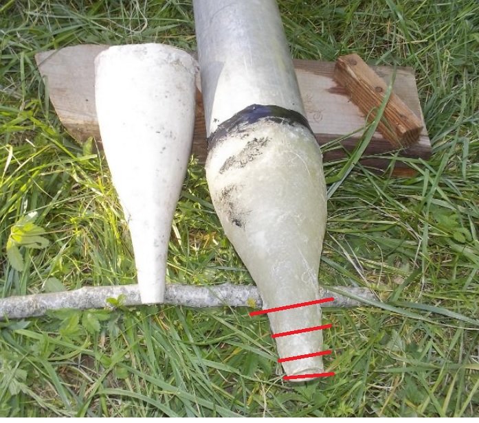

Astuce :
comme ton injecteur est conique,
tu coupes des tranches au bout, jusqu'à avoir le bon diamètre .. comme ça tu peux essayer 24 mm, puis 25 mm etc ... peut-être pas facile de régler à nouveau face à la roue ..
- aper injec.jpg (121.92 Kio) Vu 1970 fois
Après rien ne t'empêche de le refaire bien propre ...
Vite vite ... on attend la suite ...
