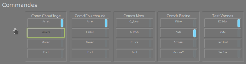

Pour activer la sortie A6/VMot1O de 8h à 18h, tu n'as pas à te soucier des paramètres "activ_Comd" et Activ_Pos", tu les laisses à zéro.
Les "Commandes" sont des modules permettant de regrouper la modification de plusieurs paramètres en une seule... commande.
Par exemple chez moi:
Pour la commande chauffage, en position Arrêt elle envoie une consigne de 5°C au module chauffage et ne valide que le module solaire ECS.
En position "Solaire", idem consigne chauffage mais valide le module solaire Chauffage.
En position "Moyen", consigne chauffage à 20°C.
En position "Fort", consigne chauffage à 22°C.
Les paramètres qui sont très facilement modifiables par la page "Paramètres", ben je n'y touche pratiquement jamais.
De la même façon pour la commande Eau chaude, les 4 positions Arrêt, Faible, Moyen, Fort, correspondent à la consigne du module ECS avec des valeurs de 5, 40, 45, 52°C.
Ainsi mon épouse sait que si avant de mettre le lave vaisselle en route le ballon solaire n'est pas assez chaud, il lui suffit de cliquer sur le bouton "Fort" de la commande Eau chaude pour lancer un cycle de préparation d'ECS. Cette commande est programmée pour repasser à 0, donc sur arrêt, au bout de 20min.
Les commandes Manu sont de commandes manuelles directes !
Les commandes piscine,
Position "Filtre" marche forcée de la pompe piscine.
"Auto", marche de la pompe piscine quand la production PV dépasse un certain seuil, arrêt en dessous d'un autre seuil.
"Arrose1 et 2", commande du surpresseur eau de pluie + vannes pour goutte à goutte arrosage potager et/ou arbustes.
Les commandes "Test vannes" permettent de forcer les vannes directionnelles dans une position ou l'autre mais elles sont aussi gérées automatiquement en fonction des températures du haut et du bas du ballon solaire et/ou du ballon ECS intégré à la chaudière.
Idem pour la commande de la VMC, forçage manuel ou auto.
