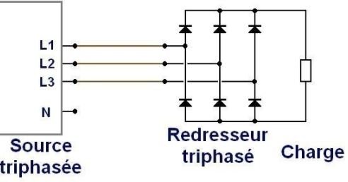

Messages : 3242
Si tu refais ton alternateur... penses à rendre indépendant tes bobines.. Histoire de pouvoir faire un couplage série ou parallèle de certaines d'entres elles. Voir carrément d'utiliser un redresseur multi-phases (2 diodes par phase).. pour distribuer du continu plus facile à exploiter sur un onduleur.
mbn du puy
Messages : 308
Localisation : 13610
Message par mbn du puy »
j2c a écrit :
mer. oct. 20, 2021 9:45 am
Exact :-D
Sinon tu veux parler de ça ? un pont triphasé ...
Messages : 3242
Exactement :)
