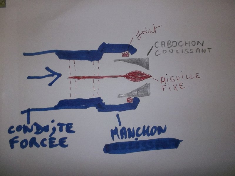

je cherche comme un fou un moyen de faire un injecteur pelton avec mes moyens... ça serait tellement cool de pouvoir ajuster le débit de l'injecteur a celui disponible...
comme j'ai pas énormément de pression , je peux eventuellement changer la morphologie d'un injecteur pelton , au lieu que ce soit l'aiguille qui se déplace pour ouvrir le trou , ça peut etre le trou qui se déplace. mine de rien cela simplifierait grandement la chose : l'aiguille (ou le pointeau) qui ferme le trou est fixe , et c'est tant mieux car pour le faire bouger il faut un guidage parfait et etanche.
je réflechis a un truc du genre deux manchons de 100 de diametre qui coulissent l'un dans l'autre et dont l'etanchéité est assurée par un joint... en meme temps ce genre de truc ça existe déja : https://mistermateriaux.com/produit/tub ... gINNvD_BwE c'est donc une piste a creuser...
bon pour le moment c'est que des pistes.

sim's
Messages : 540
Message par sim's »
bon voici mon dernier achat : un manchon coulissant diametre 80 en aluminium. prix : 2 euro (chez mon fournisseur habituel bien sur : un ferrailleur! lol! )
bon la petite musique qui va bien pour se motiver : https://www.youtube.com/watch?v=iNCR5tT6JMU bon là j'ai mis l'extended loop parce que deux minutes a peine ça va pas suffire.
j'ai fais un petit dessin parce sinon expliquer mes idées tordues , c'est vraiment pas facile.
vous avez tout ça en photo ci dessous.
pour le coup de belier ,si jamais mon systeme est pas progressif au dixieme de mm , je colle sur la conduite forcée une vanne guillotine en dérivation que j'ouvre en grand avant de fermer l'injecteur , puis je ferme la vanne guillotine qui se ferme , elle , tres progressivement.

Messages : 2518
En regardant une vidéo de christof48, on voit assez bien un truc tout fait qui doit être assez économique, en regard de l'importance de cette partie. Perso j'aurais aussi conservé la solution courante du pointeau qui se déplace, et essayé de faire du "tout métal". facile à dire, mais comme tu as accès à un ferrailleur, et un tour à disposition, ça vaut peut-être le coup de pas se précipiter.

les injecteur pelton du type qu'utilise christof48 , ça va pas trop en basse chute , le diametre est quand meme assez petit.du coup il m'en faudrait au moins deux et ça vaut 170 balle piece... :mefie2:

bon , je patine un peu avec mon injecteur pelton...
c'est quand meme plus simple de mouler des augets , assembler une turbine hydaulique , fabriquer un alternateur ou faire un transformateur...
ah forcement si c'etait aussi vital qu'un bricolage mac giver , j'aurais plié ça en un episode de 20 minute.mais la j'hesite sur la façon de commander le cabochon coulissant... 3 cames travaillant a l'unisson et reglage de l'ouverture de l'injecteur avec un cric automobile? crabot avec les dents inclinées et une fermeture "tier de tour?3 tige filetées et reglage individuel de celles ci? (a la clé de 21)
bon , l'hesitation ça sert dans un match de basket https://www.youtube.com/watch?v=6APEhG8HiK0 , mais pour un injecteur pelton , va falloir faire un choix!
Messages : 2518
un système fileté (filetage de gros diamètre).
un peu comme les jets de tuyau d'arrosage en laiton, qui ont aussi une sorte de pointeau fixe avec le cylindre autour qui se déplace quand on tourne.
je me demande si je t'ai pas déjà suggestionné en début de fil de voir du côté des lances incendie ou ce type de calibre. ?
sim's
Messages : 540
Message par sim's »
oui! ya aussi cette solution , surement assez facile a mettre en oeuvre et assurement fiable.
le truc , c'est que comme mac gyver , je part d'apres ce que je trouve sous la main , et difficile de mettre en oeuvre cette solution simplissime du systeme fileté avec des pieces de récup...
les lances a incendie , j'ai regardé un peu sur leboncoincoinducoin...les vannes sont kif kif avec ce qu'on trouve en plomberie niveau avantages pour un injecteur pelton
