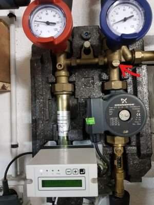

Cité: si besoin, chez solaire diffusion tu trouveras des clapets à ressort qui tiennent la température. on peut d'emblée mettre deux vannes pour démontage et vérif du clapet.
Merci pour l'info du site
Pour le démontage, c'est impossible (pour moi en tous les cas).
Le clapet est intégré dans l'ensemble et je ne vois pas comment le démonter seul sans tout démonter et faire une vidange complète :oops:
photo ci dessous
systéme anti retour intégré1.jpg (38.03 Kio) Vu 5020 fois

Le clapet, j'ai tendance à le mettre en sortie de circulateur (qui est sur le circuit froid ballon vers panneaux.)
oui sauf que dans ce cas le clapet ne sert à rien car le thermosiphon se fait sur la ligne chaude (départ en milieu de ballon) je n'ai jamais observé de thermosiphon sur la ligne froide.
Autre chose ce que yann designe comme étant un clapet intégré au groupe hydraulique sur ses photos demande confirmation... Je crois plutôt qu'il s'agit d'une sorte de "vanne" qui sert à étrangler le débit ,cela peut se vérifier en vissant et en comptant les tours en mettant le circulateur en marche forcée et en surveillent le ludion du débimètre en dessous. Voir si le débit baisse? .Dans cette génération de groupe hydraulique les circulateurs et les régulations n'étaient pas sophistiqués et si les pertes de charges étaient trop petite (parce que l'installateur avait réfléchi un peu) le débit pouvait être trop rapide . Le cache misère étant d'étrangler le débit avec une vanne.
supposant que yann avait vu le schéma technique du groupe, je n'ai pas soulevé la question, mais je suis aussi de cet avis. je suis retourné plusieurs fois voir les photos hier.
Sauf erreur de ma part, un thermosiphon est un mouvement d'eau d'une source chaude vers une source froide. Il peut tourner dans un sens où dans l'autre.
Avec un clapet, tu coupes toute circulation d'eau, qu'elle soit dans un sens ou dans l'autre;
A part sur des installations avec des tuyaux énormes, je ne pense pas que tu puisses trouver de convections à même du même tube.
Donc, en ajoutant quelque part dans le circuit, un dispositif qui se ferme en absence de pression (imposée par le circulateur).. la différence de pression thermosiphon est infiniment plus faible pour ouvrir le dispositif qui restera fermé, et fini le mouvement d'eau.
Pourquoi je met le clapet après et non avant le circulateur. Pour éviter que ce dernier cavite au démarrage. Un circulateur cavite par manque d'eau à l'aspiration. Je préfère donc mettre le frein à la sortir refoulement. (même si c'est un circuit fermé, ce dernier a un vase d’expansion;..)

Pour les interrogations sur le clapet ou le limiteur de débit, j'ai les deux !
Ici l'extrait du doc technique pour indiquer clairement les choses.
Mon clapet est un poil différent puisqu'il se présente extérieurement comme une grosse tête de vis tête fendue (voir sur une des photo précédente)
limiteur et antisiphon_page-0001.jpg (117.21 Kio) Vu 4952 fois

En fait , si tu parles des deux thermomètres bleu et rouge pour moi répertoriéssur ton pdf comme freins par gravité, les miens font la même chose.
Les thermomètres sont en fait montés sur des vannes 1/4 de tours qui ferment ou ouvrent les circuit chaud et froid.
J ai en plus un clapet anti thermosiphon manouvrable par la grosse vis juste Sous le thermomètre bleu.
https://forum.apper-solaire.org/downloa ... p?id=13832

oui, j'ai bien compris pour la vis. je me trompe alors sur la fonction de ces "freins par gravité". sur la doc plus récente, il n'est pas question de clapet.
j'aimerais avoir le fin mot de l'histoire, par curiosité. souvent les évolutions de produits sont pour améliorer.

Puis je ne comprends pas bien non plus cette notion et fonction de ce qu'ils appellent frein par gravité (à 45°) et de vannes de fermeture ( à 90 •).
Potentielle erreur de traduction automatique d'un texte initial en allemand ou autre ?
(Buderus initialement français en alsace je crois puis maintenant groupe Bosch).
Édit : trouvé sur le net
https://www.ebay.fr/itm/352641326590?mk ... olid=10050
Ça ressemble à un clapet non ?
En tous les cas ce sont bien des ensembles rotatifs où sont montés les 2 thermomètres en face AV.
Enfin, oui sur ton pdf , pas de trace de dispositif anti retour. Ils semblent l'avoir abandonné sur le modèle présenté puisqu'ils préconisent une lyre en cas de thermosiphon (P39. Résolution des problèmes)

grâce à ton lien ebay, plus aucun doute. des recherches par images "ehko thermostop" ou "thermador ct33" montrent le clapet sous tous les angles.

Pour moi, ton clapet d'origine ne fonctionne pas.
Soit tu répares le clapet d'origine. Soit tu le doubles.

Message par yan3560 »
j2c a écrit :
mer. févr. 23, 2022 12:33 pm
Comme l'a fait remarqué Yves précédemment le thermosyphon semble se réaliser uniquement via la ligne chaude (double flux froid et chaud sur une même ligne) et pas via les 2 lignes, chaude et froide (ligne froide où est posé mon clapet d'origine).
J'ai donc tendance à croire comme lui que le phénomène ne se produise que sur la ligne chaude.
Cela reste à prouver certe, mais comment ?
Mon clapet est posé derrière le robinet (sur la partie cote panneau) donc pour l'enlever, je dois tout démonter et purger tout le circuit. Pas glop !!
En Bretagne, on a du vent et le triskell.
Après le solaire, je passe à l’éolien !!
