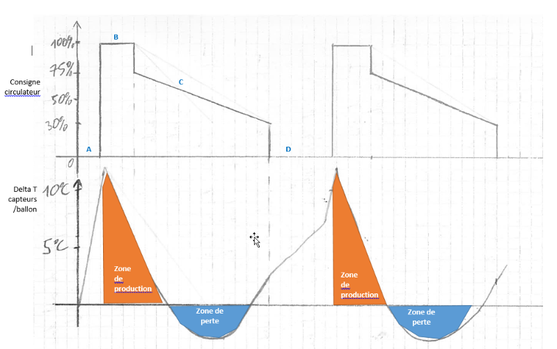

Sinon, concernant mon problème "1" :
nico68 a écrit : ↑
lun. févr. 28, 2022 14:42 pm
  1. Fonctionnement en mode tout-ou-rien quand l’ensoleillement est faible, quand il y a des nuages ou quand le ballon est froid (inférieur à 50°C).
    En gros, la régulation régule uniquement quand le soleil est stable, puissant et que le ballon est déjà chaud.
    Ce que j'appelle fonctionnement en mode "tout-ou-rien" c'est en réalité la répétition du cycle suivant :
    1. Si température dans panneau > température dans ballon + deltaT variable (je n'ai pas le détail du calcul ce deltaT) alors démarrage à 100%
    2. 100% pendant un temps de démarrage variable (je n'ai pas le détail du calcul ce temps de démarrage variable)
    3. 75% puis décrémentation toutes les 15 secondes jusqu'à atteindre 30%
    4. Arrêt du circulateur
    5. Le cycle se stabilise si le soleil est assez fort et la température dans le ballon est > 50°C, sinon il recommence son cycle en a.
J'ai fait un petit tracé pour illustrer ce que ça donne, c'est peut-être plus facile à comprendre :
Courbe production.png (208.29 Kio) Vu 6613 fois
Légende :
- A : Période d’attente que T1 dépasse un certain deltaT par rapport à T2 pour démarrer
- B : Période d’amorçage du circuit (circulateur = 100%), souvent bien trop longue
- C : Période de décrémentation de la consigne, de 75% à 30%
- D : Idem A
- Zone de production : durée pendant laquelle le fluide qui revient des panneaux est plus chaud que le fluide qui part du ballon, les panneaux récupèrent des calories
- Zone de perte : durée pendant laquelle le fluide qui revient des panneaux est plus froid que le fluide qui part du ballon, les panneaux dissipent des calories. Ils se comportent comme des radiateurs
Les zones non colorées de la courbe correspondent à ce que j’appellerai une zone d'inertie, ou zone de recharge.
Tout ça n'est pas vraiment à l'échelle et pas très précis, mais c'est suffisant pour comprendre ce que fait (mal) la régulation.

Quand je vois ton analyse graphique (c'est super au passage).
J'ai 2 questions : tes relevés de températures que tu affiches, sont des relevés issus de la régulation ? ou fait avec des thermomètres indépendants.
Si la réponse est "thermomètre indépendants". Je pense qu'il faut revoir le placement de tes sondes. Ta régulation ne devrait jamais laisser tourner le circulateur quand le dT est négatif.

Tes relevés de températures que tu affiches, sont des relevés issus de la régulation ? ou fait avec des thermomètres indépendants.
Ce ne sont pas de vrais relevés, c'est un schéma que j'ai fait vite fait sur la base de mes observations passées.
J'utilise les indications données sur l'afficheur du contrôleur.
Je doute de beaucoup de choses sur le fonctionnement du contrôleur mais je suis confiant sur les mesures de température car elles ont toujours été cohérentes.
J'ai ai 4 :
- T1 en haut de capteur solaire
- T2 en bas de ballon
- T3 sur le retour (sonde thermodébitmétrique)
- T4 en haut de ballon
Qu'est-ce qui te fait dire qu'il y a un problème de placement de sonde ?
J'ai 2 questions :
Quelle était la deuxième question ? :-D
:-) Enfin ! On commence à se comprendre là !
Aujourd'hui j'ai débranché le chauffe-eau à 16h car la partie que j'ai appelée "Zone de perte" (en bleu sur la courbe) démarrait déjà à 70% :sad:

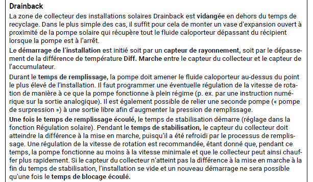

Voici la description d'une régulation solaire autovidangeable selon Technische Alternative :
Régul Technische Alternative.png (42.21 Kio) Vu 6538 fois
On sent que la traduction a été difficile mais dans le fond, ça me parait beaucoup plus logique que ce qui est fait dans mon cas :thup:

De base tu ne peux pas personnaliser l'écran.
La bonne composition, enfin je trouve c'est de prendre le 610-od (sans ecran) et ajouter un écran couleur tactile personalisable can-mt2.
Pour l'achat, je suis revendeur officiel en France via ma boîte ou tu peux essayer de trouver sur le net en Allemagne. Perso j'applique les tarifs de TA qui ont pris une bonne augmentation en mars.
J'ai une commande que je dois terminer lundi au cas où... le reste en MP, si tu veux.
