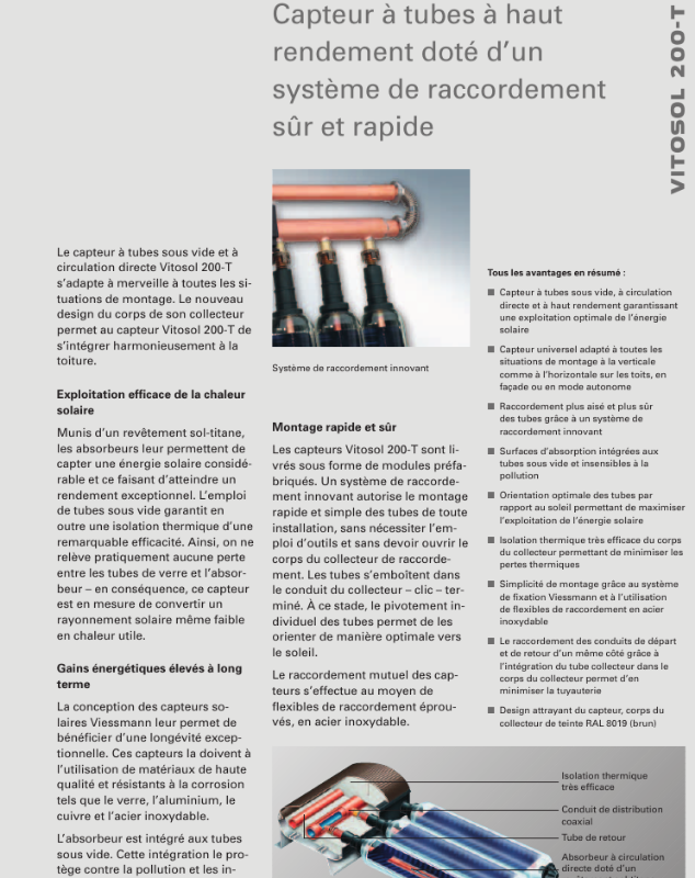

Re: Vos lumières svp
oui, les tubes sont sensés être orienté comme il faut à la pose. bizarre que ce soit pas le cas, monté par un pro.
pour la technologie des caloducs, je te conseillerais de t'assurer de ce qui est en place et de fouiller google pour être sûr que la pose est correcte. perso je lâche l'affaire, par manque de temps. je viens de voir des 200T que l'on peut poser horizontalement. j'ai vu passer aussi des technos avec retour du fluide par mêche, chose que j'ignorais.
il y a beaucoup de références différentes dans les docs et je n'arrive pas à retrouver le lien d'un pdf viesmann que je viens de lire.
voici deux captures du même pdf les avantages listés me paraissent différents, je n'ai rien lu d'autre sur ces pages vu que j'ai d'autres choses à faire aujourd'hui
je te conseille de creuser le sujet

j'y repensais...
tel que posé, la rotation des tubes serait plutôt pour choisir une efficacité été versus hiver ou matin versus soir, en raison de l'orientation sudest. chuis pas sûr d'être clair.
à ta place je serai allé chercher la réf sur une étiquette sur le toît pour être sûr du modèle, voire inspection visuelle sous le capotage d'après les captures ci-dessus.
yep t'as raison dom,
sur les vitosol 200 on s'en fout,
sur les 300 puisque cela semble etre des caloducs, ils ne doivent surtout pas etre positionné dans ce sens mais uniquement dans le sens de la pente du toit,
pour que la condensation puisse se faire correctement ( gravité )
