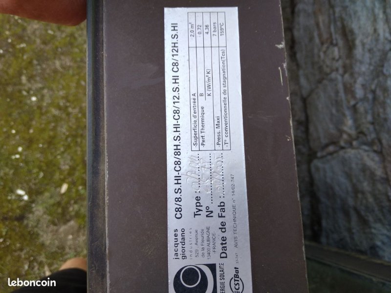

J'ai trouvé un panneau à 80€ près de chez moi

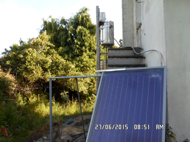

perso j'ai eu longtemps du capteur d'occase au sol raccordé à l'arrache à un ballon inox de chaudière qui comportait un serpentin. ballon au dessus, en thermosiphon donc. coût moins de 200 euros. simplissime et possibilité de glycol pour parer au gel.

c'est ce que je vise avec ma dernière option : panneau acheté sur le bon coin + ballon avec échangeur pas cher 80l

Capteurs giordano, très bon matériel, pas de soucis en thermo.
tu ajoutes un vase d'expansion en point haut et tu choisis un ballon compatible thermosiphon. la moitié de mes interventions ici ne parlent que de ça, je te laisse faire quelques recherches sur le forum.
les ballons dont je me suis servi étaient annulaires (bain-marie) ou de récup chaudière, donc inox et environ 60 litres, avec une entrée serpentin dessous et sortie en haut sur le côté. ils sont assez courants en ferraille. les ballons sont le maillon faible. plutôt chers avec échangeur et très chers en tout inox.

le ballon dont je parle, raccordé sur des vieux girdano c2
le même mais avec capteur plus moderne quelques temps après.
