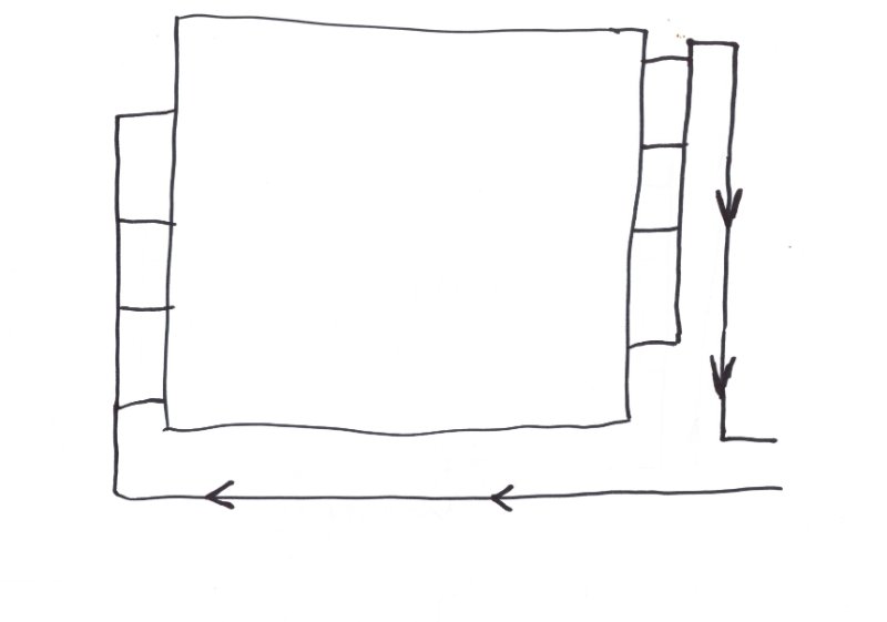

Qu'en pensez vous du dernier schémas mieux ou pas?
On est d'accord que les 4 flux sont équilibrés dans ce cas?
S'il y en a qui peuvent éclairer ma lanterne sur les avantages et inconvénients de passer de 2 panneaux en série à 4 je suis preneur aussi. Ou juste les inconvénients sinon.
Est-ce que ça va les faire travailler à plus haute température donc moins de rendement par exemple ou ce genre de choses?

- ventura
- Messages : 1104
Re: Projet de chauffage solaire direct maison en pierre
Petit détail, le tube de sortie doit étre raccordé en haut à droite et non pas à en bas à droite.
Cela fais rajouter un tube.

En effet "le petit détail" est bien vu. Je me sus encore fait avoir avec la boucle... Ca reste quand-même plus optimal que l'autre solution sans parler de la quantité de plomberie à faire. A moins qu'il y ait des incontinents pas encore présentés...
Je croyais que le matos de l'ancien groupement d'achat d'apper a été externalisé chez Solaire Diffusion. Du coup je me disais que la plupart de personnes sur apper connaissent le matos vendu. En fait c'est pas du tout le cas on dirait.
@veendura

pino
- Messages : 84
- Enregistré le : jeu. févr. 27, 2020 16:53 pm
- Localisation : 95000
Je voulais dire inconvénients
J'ai toujours pas les yeux en face des trous !
Je ne veux pas me lancer dans la solution la plus simple en reliant 4 panneaux pour le regretter après quand je les mets en marche. Même si je me dis qu'étant des petits panneaux le risque est encore minimisé.

Ok concrètement dans le bouquins les gars expliquent que:
1/ il y a un souci de rendement si l'on connecte plus de 2 panneaux puisque le dernier panneau réchauffe l'eau déjà chaude donc il travaille à trop haute température. C'était un peu ce que je pensais même si je ne le traduisais pas en rendement mais en perte de durée de vie du capteur.
2/ il y a un souci de répartition du fluide à partir du moment où les collecteurs ne sont pas assez surdimensionnés pour que leur pertes de charge soient 3 x moins élevés que ceux des panneaux en série; (Or les panneaux ayant très peu de perte de charge l’équation est impossible à réaliser).
Constat 1. Je vais prendre des Tinox LMT112. les panneaux ont une surface brute de 1.25m2 contre 2.07m2 pour le grand modèle. Si l'on considère le problème au m2, deux grands panneaux en série font 4m2 alors que 4 petits font 5m2, soit l'équivalent d'à peine 2.5 grand panneaux en série.
Constat 2. En revanche en termes de longueur cela fera tout de même un "super" panneau de 8m de long à l'horizontale que ce soit pour les petits ou pour les gros! C'est uniquement la hauteur qui change.
Question1.
Est-ce que le fait d'utiliser des panneaux de petite taille minimise les soucis liés à la mise en parallèle de 4 panneaux ?
- étant donné que la surface de captation est largement inférieur le souci de rendement et de surchauffe du dernier panneau doit -être amoindri d'après moi
Qu'en pensez vous?
Question 2.
Concernant les pertes de charge et l'équilibre, je pense que j'aurais du mal à obtenir une perte de charge 3 fois inférieur dans les collecteurs (en 22) que dans les panneaux, à moins de passer sur un diamètre beaucoup plus important. J'avoue que j'ai un peu de mal à réaliser à quel point je dois surdimensionner les collecteurs? Il faut un diamètre de combien ? 48, 54, 63...?
Aussi sur mon schémas on est d'accord qu'il n'y a que les deux collecteurs verticaux sur lesquels il y a les piquages des sorties panneaux qu'il faut surdimensionner? Le reste je peux le laisser en 22?
Question1.
Qu'en pensez vous?
Question 2.
