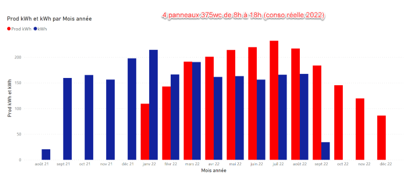

Dernier délire du jour, j'avais un peu de temps car entre deux projets pro.
Je suis parti de ma conso réelle (horaire) récupéré sur Enedis.
J'ai fait une simulation de la production horaire d'un panneau de 375Wc ici https://re.jrc.ec.europa.eu/pvg_tools/fr/
J'ai ensuite injecté les deux fichiers dans PowerBi afin de faire coller ma consommation horaire et ma production potentielle en fonction d'un nombre de panneaux paramétrables (de 1 à 8)
Si on regarde avec 4 panneaux, je ne pense pas avoir assez de jus en plus (j'ai filtré volontairement le créneau 8h/18h) pour faire fonctionner une petite clim, j'ai 50kWh de rab par mois.
avec 8 panneaux, cela me semble plus confortable :)
Mis à part cette illustration, cela vous parait-il être cohérent et ce genre d'outil pourrait-il être intéressant pour le groupe, dans l'affirmative, je pourrais le rendre paramétrable et le mettre à disposition.
Fred.
