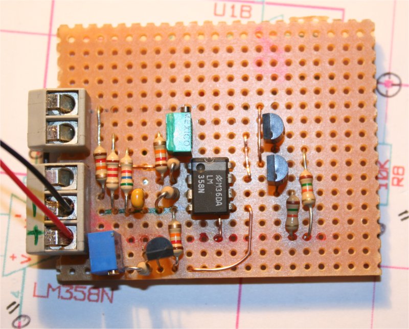

J'ai donc construit mon premier convertisseur temp tension sur la base du travail de patrick (p_carte.html).
Je ne réussi pas la procédure de calibrage ...
le Zéro ne descend pas en dessous de 0,6 Volt et le maxi ne monte pas au dessus de 8,5 volts.
Aussi je me pose la question de base comment vérifier mon montage, sacant que je mesure une tension de 8,8 volts sur la pate 8 du LM358 avec au départ une alim de 12 volts ...
Si je comprends bien toi tu étais parti d'une alim 15 à 30 volts et la zener 15 volt est en principe la pour être sur de la tension.
Une photo de mon montage, je ne suis pas equipé pour graver des plaques, donc plaque a bandes etc ...
Benson
Benson

bjr
je suis désolé de revenir avec le sujet ...
J'ai construit un deuxième prototype sur plaque a bande, vérifier mes soudure à la loupe (depûis 10 ans déjà la loupe) et essayer de régler ...
J'ai 5 volt a vide mais dés que je branche un resistance de calibrage la tension passe a qq millivolts et les potars n'ont quasi aucune infleunce.
J'ai chercher dans les posts et pour mon malheur la confusion est encore pire car il y a plusieurs shémas, plusieurs version et surtout plusieures numérotation des résistances ... et je patauge ..
Encore désolé, mais je pars de préférence de 12 Volts ... j'ai suivi le tableau xls de la page p_sonde et les valeur de resistance et les N) de celles ci sont un peu confues pour moi.
Un petit coup de main svp, j'ai froid (13° chez moi en attandant le solaire)
Benson
Benson

Moi aussi je prépare un montage sur plaque à trou comme toi et bizarrement, je remarque que tes BC557 on le méplat à gauche alors que le mien est à droite.
Le BC557 est un PNP est je pense (car je voie pas le circuit dessous) que tu à peu être branché le collecteur sur l'entrée + de l'ampli OP 2 du LM358 au lieu de l'émetteur.
Revoie le brochage du BC557
http://www.ortodoxism.ro/datasheets/boca/BC556A.pdf

bjr
contradictoire avec la première vue de celui ci
http://www.ortodoxism.ro/datasheets2/b/ ... g7shfy.pdf
Mais tu peux parfaitement avoir raison, je vais les retourner
Benson
Benson
