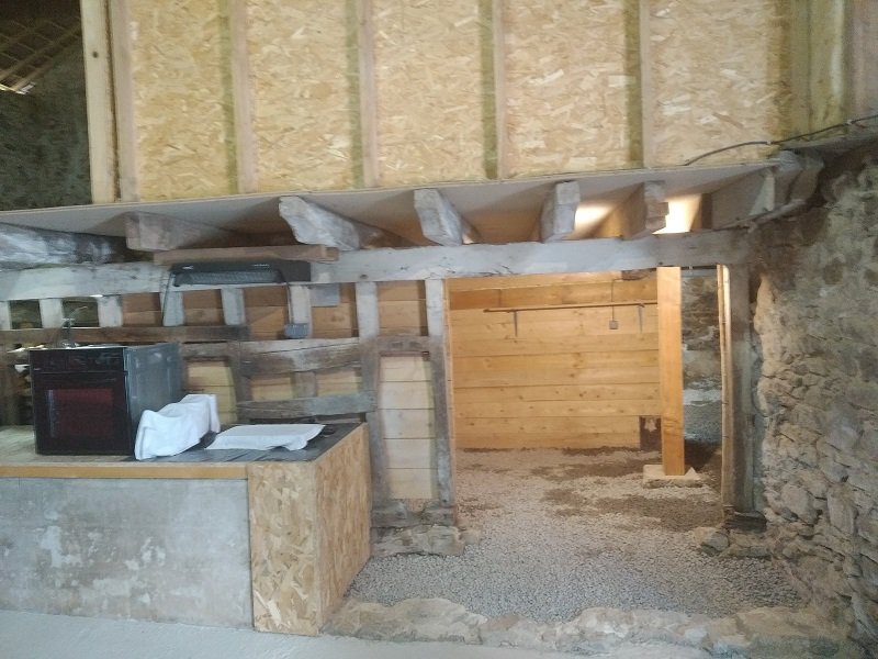

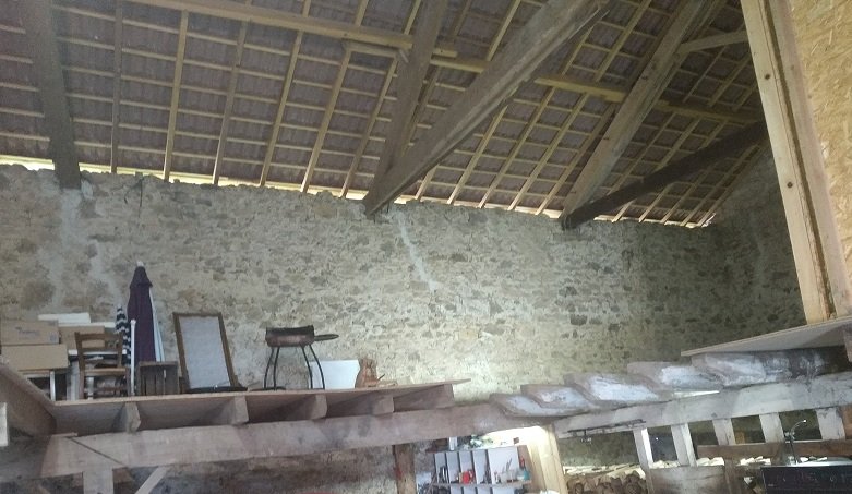

Je glisse quelques photos

- IMG_20210611_191324.jpg (78.9 Kio) Vu 11476 fois
- IMG_20210611_190601.jpg (101.72 Kio) Vu 11476 fois
- IMG_20210611_190558.jpg (86.15 Kio) Vu 11476 fois

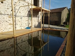

Façade ouest déjà rénovée, à l'intérieur 3 chambres et une loggia, à l'extérieur un bassin naturel.

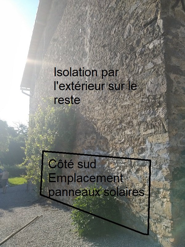

La façade sud qui sera la prochaine à être rénovée.

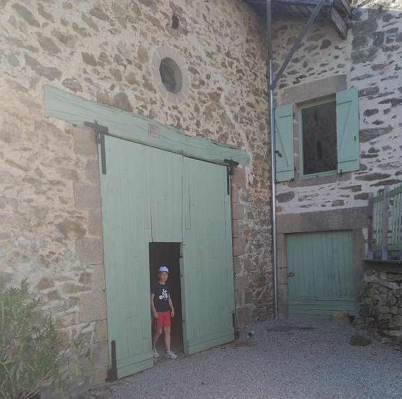

La grande porte de la grange sera coupée en 2 :
- les 2/3 bas ce sera une porte de garage
- le 1/3 haut restant sera un capteur air chaud (3mx1m) qui réchauffera le matin la partie salon / salle à manger / cuisine

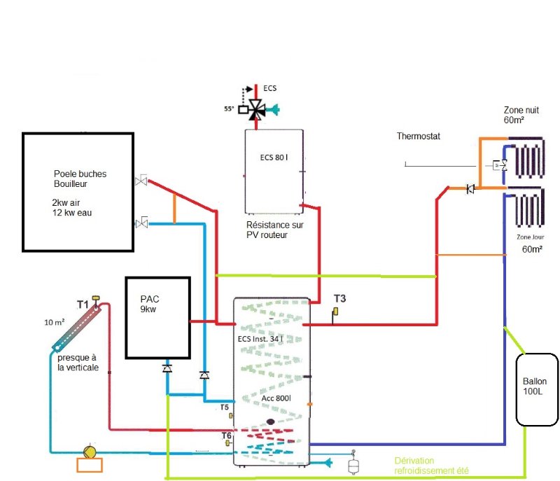

Je vous mets un schéma rapidement.
Et je reste toujours ouvert à vos remarques.

Voici le schéma de principe... avec probablement tout un tas d'erreurs !
Je me suis appuyé sur la proposition de Micapi à l'époque .
Très bonne soirée à vous tous et merci par avance de vos précieux conseils :)

- Messages : 2551
Re: Panneaux solaires thermiques, bouilleur bois et PAC
peut-être regarder de plus près les piquages sur le tampon (pac et bouilleur).
il y a plusieurs docs faciles à trouver via google : "rage pompe à chaleur", "rapport rage tampons" neuf ou rénovation, tous les cas avec schémas. indispensables à parcourir à mon avis pour les néophytes.
- py73
- Messages : 254
Salut !
chauffer le BT avec la PAC, c'est une hérésie !
Le BT sert pour le bouilleur et la Pac prend le relais si la T° du BT est trop basse sans passer par celui-ci. Intercaler la PAC entre le BT et le plancher chauffant avec une V3V TOR sur le retour PC commandée par un aquastat positionné sur le BT et qui enclenche la PAC en dessous de la consigne. Sur le circuit PC, il te manque une V3V et un circulateur et la régulation de tout ça.
Bonne journée
Bonne journée
http://www.enercoop.fr/
kironk
- Messages : 215
- Localisation : Vosges
J'ai le meme genre d'install, Solaire / BT / Bouilleur / PAC en cours de montage.
(Le bouilleur / BT / decharge fonctionnent deja)
Le bouilleur, je l'ai trouvé sur LBC quasi neuf pour 400€ en 8/10kW. Ca coute vraiment trop chere neuf pour ce que c'est.
Pour le BT, j'ai cherché longtemps d'occas, sans jamais trouver quelque chose qui me plaise.
Comme je peux les avoirs en tarif pro... j'en ai acheté un neuf 800/200 Tank in tank + Serpentin origine cordivari, j'avais hésité avec un 800 à serpentin hygiénique de chez Nideck....
J'ai fini par prendre celui qui passait au millimetre dans mes ouvertures.
Chauffer le BT avec une PAC n'est pas une hérésie, tout depend des émetteurs, et du type de PAC, si t'en sur une Geo ou Aero a compresseur TOR sur Rad, t'es sur le BT forcement.
Si t'es en plancher sur aero inverter, tu seras en direct et surtout sans V3V..... Bref la reponse n'est pas si simple.
Perso c'est une Aero HT compresseur TOR sur RAD, donc c'est sur BT en charge stratifiée avec 2 vannes TOR, haut de BT en point Fixe pour l'ampoule ECS, bas de BT sur pente, pour
optimiser le COP de la PAC et pour avoir le bas de ballon le plus froid possible pour optimiser le solaire.
Sur ton bouilleur, n'oublies pas le thermovar et la sécurité de surchauffe.
Ton BT de 100L je vois pas trop a quoi il sert....
- vile-coyote
- Messages : 878
pour avoir eu une installation similaire, hormis le bouilleur,
oubli le refroidissement en été c'est absolument inutile et surtout une grosse erreur sur radiateur,
si tu envoi de l'eau froide dans un radiateur d'une pièce ou il fait chaud, cela condense instantanément, et tu as une jolie flaque sous chaque radiateur,
donc le BT de 100L tu l'économise.
la PAC, pour conserver un COPA correct doit travailler à la température la plus basse possible,
la PAC devra donc etre raccordée en position médiane sur le BT
le Poele bouilleur devra etre impérativement équipé d'un thermovar, et raccordé en haut du BT
si tu veux prioriser un peu ton ECS, tu peux descendre un peu ton départ chauffage du BT,
en laissant 20 à 30cm pour ton ECS uniquement.
sinon tu va fabriquer une usine à eau tiède,
c'est bien aussi l'eau tiède, mais c'est moins chaud
enfin pour ton départ chauffage,
privilégie un départ après vanne 4 voies, afin de positionner ton circulateur uniquement dans le circuit radiateur, ainsi, le flux dans les radiateurs ne viendra pas troubler la stratification du ballon,
l'aspiration coté chaud se fera naturellement par équilibrage de pression dans la V4V
m'enfin c'est juste mon avis

Un grand merci pour tous ces précieux retours !
Je prends le temps de "digérer" toutes ces informations et je reviens vers vous !
Actuellement je n'ai que la partie chambre de 45m² de finalisée, en plancher chauffant sec très réactif, j'ai donc ajouté le BT 100L pour éviter à la pompe de faire trop de cycles de démarrage/arrêt.
Et donc je pensais devoir réutiliser le ballon pour le refroidissement. Ceci étant, lorsque les deux boucles de 60m² seront finalisées, peu de chance que cela cycle beaucoup. Après effectivement je ne sais pas si ça sera efficace, mais je l'ai vu chez un collègue c'était pas si mal pour abaisser un peu la température de la pièce.
Très bon week-end à toutes et tous !

Première étape, j'ai récupéré 6 panneaux solaires thermiques SONNENKRAFT SK500N.
Ils seront donc plein sud, presque à la verticale.
J'envisage de les relier en 3 blocs de 2 panneaux avec une boucle de Tickelmann, qu'en pensez-vous ?
J'aurai donc 13m² de solaire thermique, mais avec un rendement limité l'été (je pourrai ajouter une casquette si nécessaire au dessus pour limiter encore).
Il faut que je reprenne le schéma avec vos conseils maintenant et que je définisse le volume du tampon et la puissance du poêle, surtout dans la répartition eau / air. 800L mini je pense et 1000L maxi.
Merci encore à tous.
Bonne soirée

Comme je l'ai précisé dans un autre post, que je suis avec attention, notre projet prend une nouvelle orientation.
J'ai fait lire le topic à mon épouse et les intervention de lebritish et rod33 et après moult recherches et échanges nous allons plutôt partir sur une chaudière bois au sous sol ! Ca change un petit peu l'organisation, mais le principe reste le même :
- coupler les 13m² de solaire thermique presque à la verticale (80° par rapport à l'horizontale)
- prendre en compte la pompe à chaleur air-eau de 9kw (très récente)
- chauffer les 120m² de plancher chauffant (bonne isolation)
- produire l'ECS
- utiliser une chaudière bois bûche.
- relier tout ça avec un ballon tampon + ballon ECS avec échangeurs (ou ballon tampon ECS tout en un).
Du coup, au regard de ma configuration, qui diffère de ce que j'avais dans l'ancienne maison, j'aurais besoin de votre avis pour la puissance de la chaudière, la taille du ballon tampon et la relation avec gestion ECS (tout en un ou deux séparés avec échangeurs).
J'aurai le ballon tampon dans la même pièce que la chaudière (je vais la créer au sous sol), les panneaux solaires sont à environ 5m/6m d'un côté, le ballon ECS actuel est à 5/6m de l'autre côté.
En attendant vos remarques et conseils je planche sur un nouveau schéma !
Merci encore pour la richesse de ce forum !
Mat

salut Mat,
Désolé j'avais un peu zappé ton sujet !
Alors vu que la maison est assez grandee (170m2) et que c'est de la réno (donc tu auras des ponts thermiques) il me semble sage de partir sur une chaudière de 25kW.
Perso j'utilise depuis 10 ans une VIGAS 25 kW (que j'ai un peu customisée) avec une ballon tampon de 1500L et un ballon ECS double serpentins 300L.
Je n'ai que 5m2 de panneaux thermiques donc il sont dédiés à l'ECS uniquement sur le serpentin ECS du bas.
Dans ton cas avec 13m2 (ou 15 je sais plus) de thermique placé à 80° alors tu pourras faire du chauffage. Du coup à ta place je partirais sur ballon NIOX-1 1500L
https://nideck.com/ballon-tampon-combin ... taire.html
Donc tu demandes un devis pour le kit suivant https://nideck.com/chaudiere-bois-buche ... -25-e.html MAIS en remplaçant le ballon tampon combiné ECS NIOX 1500 litres par un Ballon tampon NIOX1-1500 combiné eau chaude sanitaire avec serpentin solaire.
ce qui devrait te faire un total de 7195€ hors frais de port
tu rajoute la fumisterie, des tuyaux cuivre en 32mm et pas mal de raccord laitons et bcp de vannes quart de tour. En se débrouillant bien tu en as pour moins de 10 000€
ca parait bcp mais avec ca tu as le meilleur du chauffage bois et le meilleur du chauffage central (enfin c'est mon avis
