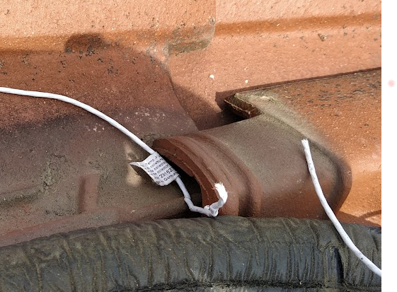

Pour mes pb, sonde F1 HS (du panneau solaire en erreur d'après le régulateur). En allant voir sur le toit, voici ce que j'ai découvert :
Capture d’écran 2023-05-02 101131.png (431.02 Kio) Vu 5894 fois
Le fil complètement sectionné, et aussi pas mal mordu par ailleurs (merci les petites bestioles ? ). Apres réparation, tout est reparti :)
