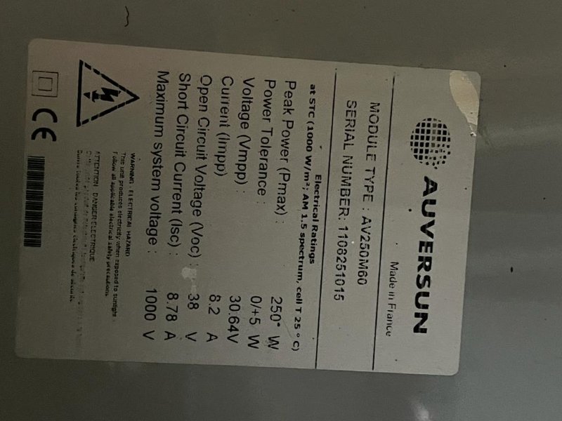

bah déjà jeter les modules Auversun ; il s'agit d'une série à problème avec une probabilité de prendre feu au niveau de la boite de jonction.
ensuite relire les premières réponses : un système en 12 ou 24 V est suffisant en autonome sans se compliquer avec de la récupe de matériel raccordé réseau
allez chercher sur les sites de vente en ligne de matériel pour site isolé , vous trouverez votre bonheur
