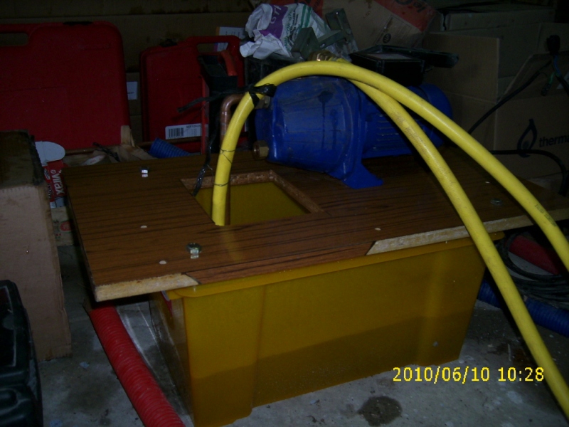

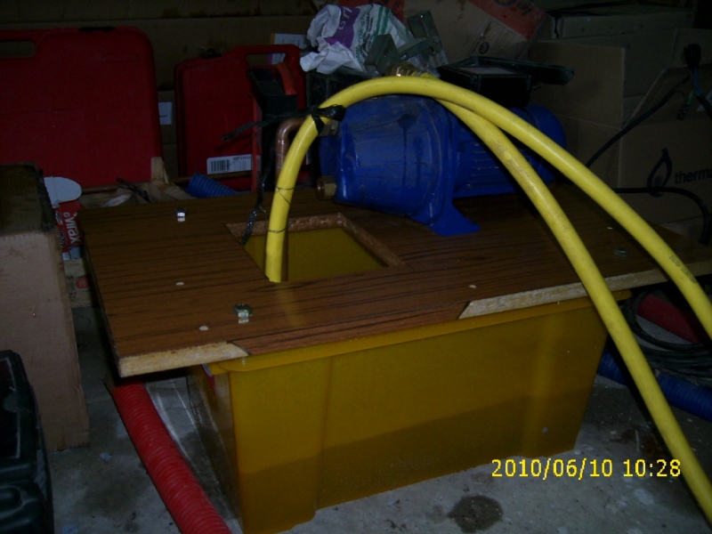

Je viens de (re)lire la fiche remplissage ... et j'aime toujours pas la mention "pour les professionnels" sur la pompe électrique.
Bon c'est pas dramatique mais je pense que c'est quand même un outil qui rend sacrément mieux le service et à la portée de tous.
Mon système m'a coûté 5€ ... le bac en solde.
La pompe vient d'un surpresseur en déchetterie ...
