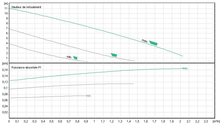

Autrement j'ai trouvé une wilo star st 15/11.
Je ne sais pas si c'est trop gros ou trop petit! En fait dans les fluides je n'y connais rien

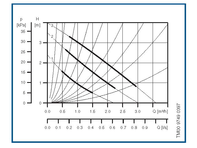

le fait d'augmenter de section, meme tres faiblement, diminue les pertes en charge et laisse a penser que comme la pompe doit pousser moins fortement, ca ne devrait que marcher ...
c'est vrai MAIS, quand on regarde les courbes caracteristiques d'un circulateur, on voit que quand le debit augmente puisque les pertes en charge diminuent, la hauteur mano max diminue ... et donc, si on est "juste" cote hauteur de colonne, on peut vite se retrouver trop court !!!
Ce que tu appelles cavitation n'est en fait pas une cavitation mais simplement la pompe qui tourne dans son jus sans parvenir a pousser les derniers cm ou dm ...
On voit tres bien l'effet du debit sur la hauteur manometrique max sur le graphique ci-dessous ...
Il te faut donc choisir un circulateur dont la hauteur manometrique max (pour le remplissage) est egale a ta hauteur d'eau a pousser + les pertes en charge et dont le debit une fois en eau corresponde aux seules pertes en charge.
Il s'agit en fait d'un voeux pieux, car on ne trouve jamais son bonheur parfait pour les 2 etats, il faut donc s'en approcher au mieux en refaisant le calcul par approximation pour chaque etape. Si besoin, on peut "laminer" legerement la sortie; ca permet de garder la hauteur d'eau max pour le remplissage mais limite le debit en regime. Une autre solution que le "laminage" en sortie est de modifier la vitesse du circulateur suivant que l'on est en phase remplissage ou en regime.
