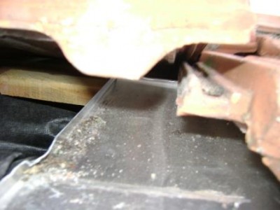

Durant l'installation j'ai eux des très gros problème avec un installateur totalement incompétent.
Il a du revenir suite a des fuites a la première averse.
N'ayant pas trop le pied marin je ne suis pas monté pour faire tout le tour de l'installation.
Après avoir monté mon échafaudage pour une autre raison j'ai démonté des tuiles de contour pour le fun.
Et la je tombe !!! Les tôles sont pliés, pas emboîtées les une dans les autres, les liteaux sont en dessous du liner donc les tuiles ne tiennent pas.
Les découpes sont massacrées, les bordures des tôles sont écrasées ect ....
Donc j'ai vraiment l'impression que s'est du sabotage !!
Y a t'il des personnes du forum qui pose ce type de bac ??
Je ne suis pas pro du PV et j’ai déjà vu des aberrations alors un installateur sérieux !!!!
Je peux poster des photos si vous voulez vous faire peur

salut,
vas y envois...
Donne nous des éléments :
Nom de la boite
Agréments
Type d'assurance
je suis pas un expert en toiture mais ton liner d'étanchéité aurait du être poser avec un contre lattage, bien oui sinon les tuiles tiennent comment ?
Après je penses que tu dois faire une expertise, sinon au 1er coup de vent, neige très poudreuse tu vas te retrouver avec un dégât des eaux....
Tu es malheureusement un des nombreux clients qui est tombés sur des clam pin de cette filière

re Bonjour ,
ci joint des photos du resultat (après une deuxième intervention pour reprendre la première pose).

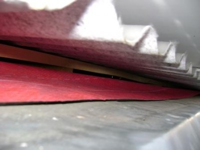

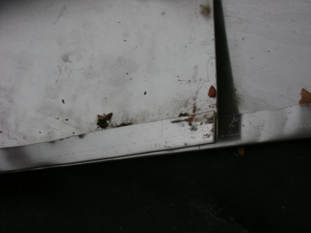

ice 54
Messages : 1856
Localisation : dombasle 54
Message par ice 54 »
encore une petite série !!!
la 2519 représente le bout des panneaux qui donnent dans le chaineau.
je suis étonne qu'il n'y ai rien pour éviter que par grand vent la neige ou la pluie ne ne pénètre sous le bac et même entre la ferblanterie et le liner ????
Des avis d'experts seraient les biens venus car j'ai du mal a croire qu'il est normale de plier le bac de cette façon.

Il y a clairement sabotage :-x
Le souci c'est que je ne connais pas de cas de procédure avant sinistre :-?
Pourtant le mieux serait de prévenir plutôt que guérir.
Faire un constat d'expert risque de rester à tes frais mais te permet de poser une liste claire de réclamation.
Voir avec ton assurance juridique ... il y en a bien qui l'utilisent dans de "mauvais sens" ;-)
Et reste la piste Qualit'ENR si l'énergumène est QualiPV.
Envoie leur ton dossier avec les photos, c'est assez parlant.
Question : qu'appelles-tu le liner ? Ça devrait plutôt s'appeler pare-pluie, pare-vapeur, écran sous-toiture ...
Tu as une référence précise de ce qui est installé avec norme et tout ?

re,
Le matériel est normalement bon panneaux solarwold 214 sp onduleur power one, intégration solar delta bac (sur le devis maintenant posé ???)
J'ai du mal a comprendre le montage , normalement les tuiles passent au dessus du bac?? il faut replier le bord ou non??
Je vous passe les problèmes a la première pose.
Enfin aujourd'hui j'en suis la , je n'ai pas l'impression que l'installation est faite pour passer 20 ans :twisted: .
Thermitch tu a déjà posé ce type de matériel ????
Maintenant il est qualipv mais j'ai pas beaucoup l'impression qu'il bouge en cas de probléme.
Oui le liner s'est effectivement le pare vapeur que j'avais exigé a la pose et au final autant il m'évite des dégâts aujourd'hui autant il cache la misère .
Quand j'y vois + claire promis je vous donne des photos de la 1 er pose à coté les photos d'aujourd'hui s'est assez cool.
S'est pour cela que j'ai du mal a me rendre compte de la qualité du montage actuel et surtout se qui devrais être fait dans les règles de l'art
Vous en pensez quoi ??

mon dieu, j'ai picoler ce soir mais là je suis sur le cul !!!!!
Mais c'est un carnage ton instal, faut démonter et reprendre tout ça, je suis pas un expert en toiture mais là c'est pire que ce que je pensais.....
la boite qui t'a fais ça faut la fusiller, si elle est qualipv faut faire remonter l'info, si tu veux et comme je suis qualibat je t'aide dans la démarche car là c'est intolérable.
sacré non de dieu (excusez moi pour le juron) c'est la cata, ou il refait dans les règles de l'art ou tu l'assigne le au tribunal.....

Un courrier part ce jour avec la liste des remarques car au final après vérification auprès d'un petit be qui fait du pv ils n’ont pas monté le matériel prévus.
Et même pire tout le champ de capteur est trop haut de 3.8 cm(épaisseur d'un liteau ) donc forcement les tuiles en périphérie viennent s'appuie sur le bac et au final elles sont de travers.
Donc si je veux avoir une installation normale et conçue pour durée 20 ans s'est démontage total et reprise te toute la structure.
