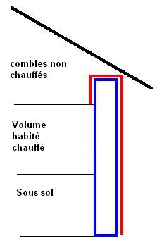

- thermitch
- Messages : 4065
[quote="fotourefair"]... comment est traité le pont thermique à la jonction mur/toiture...[/quote]
Très bonne question, merci de l'avoir posée
D'ailleurs, quelque soit la technique d'ITE, je ne vois pas comment cela peut se faire
Cela supposerait que l'on vienne coiffer le mur, pour redescendre jusqu'au niveau chauffé ... comme sur mon dessin ???
Nota : le plancher intermédiaire est un plancher bois sur solive du même métal
... c'est bon ça pour les ponts thermiques.
- haut mur.JPG (9.4 Kio) Vu 4549 fois
Modifié en dernier par thermitch le ven. déc. 24, 2010 19:44 pm, modifié 1 fois.
- Denis LE GOFF
- Messages : 8
- Enregistré le : dim. oct. 03, 2010 21:26 pm
- Localisation : LOPEREC 29590
Salut Thermitch, bonjour à tous.
Ce post est très intéressant.
Au sein de l'association Approche éco-habitat, il y a une réflexion pour faire une approche globale d'un habitat. Cette réflexion va aboutir à un outil (logiciel) qui répondra au nom de BDA (Bâtiment Durable Armoricain). Ce sera de près où de loin une copie de BDM (Bâtiment Durable Méditerranéen).
Ce référentiel permettra d'intégrer une foultitude de paramètres (50 je crois) qui permettront de bien cerner les qualités et défauts d'un habitat. Le but étant de promouvoir l'habitat sain, écologique, économique, socialement acceptable... D'aider à faire les bons choix...et d'avoir un indicateur indépendant des lobbys de l'isolant dégeulasse, du nucléaire...
Je ne participe pas de très près à cette élaboration (pas le niveau) mais ça me passionne...j'apprends.
Si tu te poses des questions sur la mise en oeuvre de la technique du greb, Jean Louis LE CAMUS (qui est aussi le président d'approche) peut être de bon conseil. C'est un auto-constructeur averti, après avoir fait une rénovation partiellement en greb, http://www.renovation.eco-gite-penviny-bretagne.fr/, il met à profit sa presque retraite pour faire connaître cette technique.
http://maisonpaillecombrit.over-blog.co ... 72821.html
pour les histoires de transfert d'humidité...
Dans ton cas, je ne suis pas certain de la pertinence de l'ITE! Même si je suis à fond pour l'isolation paille (greb ou autre). Je sais que je rejoins Youn260 et les casses pieds d'empêcheurs de tourner en rond mais j'ai du mal à ne pas dire ce que je pense!
Si tu n'as pas de plancher béton, c'est encore un argument contre l'isolation par l'extérieur.
Pour avoir touché un peu de greb, c'est quand même assez exigent en temps comme principe constructif...surtout le mortier chaux, sciure, sable, ciment.
Çà n'est le sujet du jour mais est ce que ton rêve de tâter de la paille ne pourrait pas passer par une petite extension neuve?
J'ai lu que ta maison était assez biscornue, j'en déduis qu'il doit y avoir qques murs de refends qui doivent représenter déjà qques dizaines de m3 de pierre, d'inertie? Est ce que c'est une absolue nécessité de conserver les murs de cette façade pleine de trous dans l'enceinte chauffée?
J'ai vu aussi que tu opterais pour une chaudière bois...associée au solaire, je suppose que tu auras une bonne capacité d'hydro-accumlation pour réguler une bonne température de confort par le biais d'un chauffage central avec ou sans plancher chauffant... ça relativise l'intérêt d'avoir beaucoup d'inertie...je pense.
Dans tout les cas, quoi que tu fasses pour diminuer les déperditions de ta bâtisse...c'est forcément une bonne chose.
