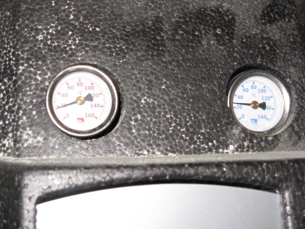

Comme proposé par Fotourefair, j'ai fermé les vannes du groupe hydraulique, c.a.d. les 2 vannes sur le départ aux capteurs (en principe une avant et une après le circulateur). Et là, surprise : même constat, la température est plus haute que sur sur le retour capteur.
S'il y a thermosiphon, c'est seulement sur la distance entre le bas du ballon et le groupe hydraulique.
Peut-être aussi que contrairement à ce que je pensais, c'est de la conduction par le tube CU22 isolé. Cette conduction ne se fait pas sur la colonne descendante (retour des capteur) puisque la boucle antithermosiphon n'est pas isolée. Ou plutôt elle se fait sur qq centimètres, puis est "absorbée" par la température ambiante.
Les deux phénomènes s'additionnent peut-être.
Cette conduction entraîne une perte d'énergie. Mais si j'enlève l'isolant, la conduction "ira moins loin" mais les pertes seront plus importante sur la partie non isolé (Delta T°).
Quelle est la moins pire des solutions ?
En attendant qu'une idée me vienne, je ne bouge pas. Le problème n'est pas en ce moment où il y a assez d'eau chaude mais pour les mois "creux".
