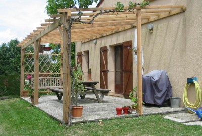

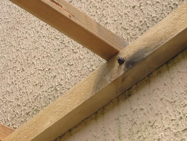

En pièce jointe, la pergola que je viens de retaper, dont les chevrons sont fixés sur une panne posée sur l'enduit recouvrant l'isolant.
Cette panne est tenue par des tiges filetées de diam. 10 mm et de 250 mm de longueur qui traversent l'isolant et qui sont fixées dans le mur par des chevilles (depuis 20 ans). Pour être plus sur, on peut les faire en inox et les sceller à la cheville chimique. Si on a peur d'écraser l'isolant, il suffit de mettre des entretoises égales à l'épaisseur.

Salut[quote="dodo"]Je ne vois pas trop comment on peut mettre une cheville dans le mur vu que le mur n'est pas apparent. C'est le résultat d'une longue expérience de travailleur manuel
: un forêt à béton long pour traverser l'isolant et percer le mur, une cheville dans le trou si le mur est compact, ou une cheville chimique en vente dans tous les magasins de bricolage, un peu de temps à lire la notice, et ça roule...
Si jamais on accroche quelque chose en façade, est ce que le jour on l'on enlève est ce qu'on peut reboucher le trou ? Ben oui: un bouchon de la grosseur du trou, un peu d'enduit, un coup de peinture, ça ne me semble pas être insurmontable...[/quote][referp=69709;quote="dodo"]chez moi j'envisage de faire une ITE sur la partie habitable est ce que si un jour je décide de faire le soubassement il y a moyen de faire le raccord avec l'ancienne isolation.[/quote]Ben là aussi, si le raccord est bien fait, où est le problème ???

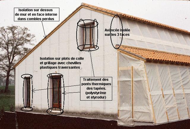

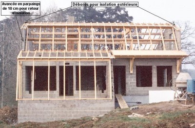

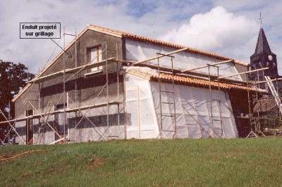

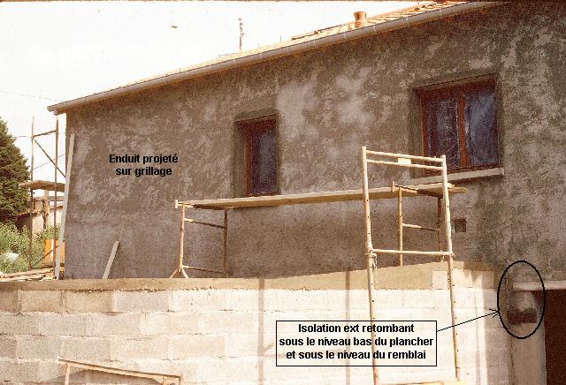

Salut [quote="m_you49"]J'ai retrouvé qq diapos sur mon isolation par l'ext (il y a 30 ans) et la pose des capteurs (intégrés). Je vais essayé de les scanner. @ +[/quote] C'est scanné, j'en mets qq unes ici. @ +

A l'époque, bien des gens se sont posés des questions, mais le plus surprenant, c'est que si on reconstruisait maintenant de la même façon, les mêmes questions seraient posées.
Ce qui me parait important, c'est les questions qu'on s'est posées ... avant, en 1979 suite à 2 chocs pétroliers : comment construire une maison économe en énergie. Dommage, à l'époque on ne parlait pas de l'énergie grise nécessaire à la construction.
Après bien des recherches : maison compacte, ouverte au sud, structure lourde pour stocker, isolation par l'extérieur, toiture plongeante côté nord (protection des vents froids), récup maxi de l'énergie gratuite (solaire) par de la basse température, etc, etc...
Ça, c'est toujours valable de nos jours.
Et comme on n'est jamais satisfait, on va revoir l'isolation des combles aménagés dans les mois qui viennent pour augmenter le confort d'été (et d'hiver) : fibre de bois flexible entre chevron en plus de l'existant entre panne. On vous tiendra informés.
Bon WE et @ +
