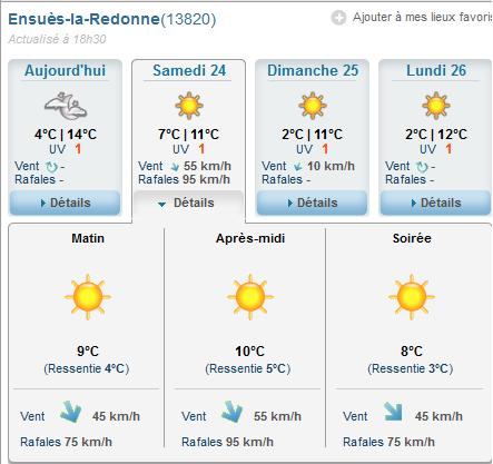

On se plaint pas :mrgreen: , mais faut quand même s'habituer à ça, petit mistralet (95 en rafales!) pour demain. Bon, un jour ça va
