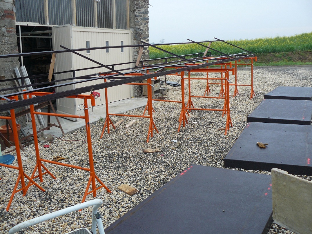

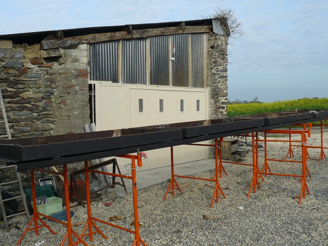

Bien voilà quelques photos de l'avancement des travaux
L'automate et sa partie relais et capteurs
le bâti et les caissons en contre plaqué, résine et fibre de verre environ 8 m2 au total.
La semaine prochaine isolation dans le fond des caissons en polyuréthanne 3 cm puis recouche de résine puis enfin la tôle de cuivre et les tuyaux

Pas Mal tout ca :-)
Bon courage et bonne continuation, la satisfaction du travail accompli n'est plus très loin. Et cerise sur le gateau: "je l'ai fait moi même" :thup:

pas isolation sous les capteurs?

En fait si, je n'ai pas mis la photo on le voit sous la résine avant la peinture, il s'agit de 4 cm de polyuréthane et 8 sur les bords pour faire l’appui pour les vitres

Il me semble que la tôle est fixée avec des bouts de fil de fer ou autre: tu aurais mieux fait de braser à l'étain les tuyaux de cuivre et la tôle de cuivre pour avoir un meilleur transfert de chaleur de la tôle vers les serpentins . Il est sans doute encore temps, je pense que ça vaut le coup

Bien pour la brasure à l'étain c'est pas par manque d'essayer, en fait j'ai tout essayé mais la tôle se dilate et gondole, l'étain passe dessous et crée des bosses, c'est infernal, du coup j'ai fait des liens en cuivre qui sont brasées au dos.
