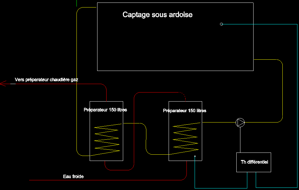

j'ai pris le temps de tracer le schéma de mon installation, c'est du basique sur base de récupération. Cela fait partie de mon plaisir, détourner les objets courants pour créer une fonction nouvelle :oops:
A noter que ce système est en amont d'une chaudière gaz qui a son propre préparateur, de 150 litres également.
J'ai essayé de privilégier les kWh sans doute au détriment de la température, sachant que de toutes façon avec mon "capteur ardoise" je ne monte pas très haut.
Je suis en attente d'avis éclairés, je ne suis pas certain de mes choix. Peut être faut-il amener d'abord l'eau chaude dans le ballon le plus froid puis vers le plus chaud ... L'emplacement de la sonde aussi, ne me parait plus évident à la lecture de tous les post du site.
Merci d'avance pour vos conseils

Le schéma ... impossible de la mettre à jour sur message précédent !

Re Cargo,
La liaison la plus chaude provenant du capteur doit être en haut de l'échangeur, la plus froide (vers le circulateur) en Bas.

[quote="BALAJOL"]Re Cargo,
Bertrand[/quote]
Effectivement, ce n'est pas logique, il faut que je permute le E/S du ballon le plus froid. Penses tu qu'il faut permuter aussi le plus chaud ?

Bonjour Cargo,
En effet :-) , entrée "chaude" de l'ensemble en Haut et sortie "Froide" (vers le circulateur en bas.
LA liaison entre les deux est donc ascendante à droite, en considérant bien entendu que la laison à gauche est bien celle qui représente la sortie de ton "capteur", donc le plus chaud. :-)
