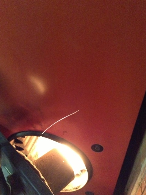

Je vous met une photo ...
merinos
Messages : 84
Enregistré le : mer. déc. 22, 2010 16:17 pm
Localisation : COMPS 26
Message par merinos »
Ou encore a 3 / 5 .... Ça brûle quand même !
