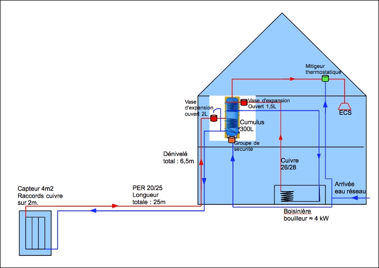

dans ton schéma, le vase situé en bas dégueule.
regarde à nouveau mon super croquis stylo billé.
le vase est placé plus haut que le serpentin concerné.
tu peux faire ce raccordement en cuivre 10/12, pour diminuer les pertes par conduction. (ça évite au vase d'être chaud et d'évaporer de l'eau).
attention tout de même dans le cas des colonnes montantes eau chaude de ne pas avoir un tuyau de raccordement au vase qui puisse s'obstruer.
ces vases à l'air libre sont aussi ta sécurité dans le cas où ça bouille, pour éviter les dangers cocotte-minute.
à ce sujet, (cocotte-minute) si tu mets des vannes sur ton circuit (pour une raison ou une autre) il est judicieux de démonter le levier sur chaque vanne qui pourrait fermer le circuit à l'air libre. on n'est jamais trop prudent dans ce domaine.
Messages : 2550
rebonjour
une autre solution pour s'affranchir d'un des deux vases "jumeaux".
faire attention que le tuyau montant ne plonge pas dans le niveau d'eau, ça pourrait perturber.
ça m'échappait et c'est pourtant ce que j'ai fait sur mon circuit ballon ecs qui est purgé ainsi.
si tu veux des photos, donne moi ton mail en mp.
tout ce que j'explique est un peu du principe. dans la réalité il faut ensuite gérer le remplissage et le trop plein.

Ok, comme ça c'est très clair!
Si j'ai tout bien compris, ce nouveau schéma devrait commencer à ressembler à quelquechose de fonctionnel. :cool:
Comme vous l'avez compris, étant très débutant, si vous pensez que je risque d'oublier un détail, n'hésitez pas à me le dire.
Je vais chercher le chauffeau ce week-end, un SK300 ELM Leblanc pour 350€, merci Domwood, si tu ne me l'avais pas suggéré je n'aurais jamais imaginé choper une si bonne occasion.
Bonne soirée à vous!
Modifié en dernier par mucky le mar. mai 07, 2013 21:32 pm, modifié 1 fois.
Messages : 2550
bon, on a réussi à te faire descendre le ballon, et c'est une bonne chose !
est-ce qu'on n'arriverait pas à te faire ramener les capteurs au pied de la maison ?
maintenant, sur ton nouveau schéma, c'est cette distance qui me parait le maillon faible pour du thermo.
je n'ai pas d'expérience pratique sur cette longueur.
dans tout ce que je peux faire, je regroupe toujours au maximum pour une meilleure efficacité, moins de pertes et moins de matériaux.
résultat : mes thermos sont d'une efficacité redoutable. quelques fois l'esthétique est discutable au premier abord mais il faut savoir adapter, intégrer par la suite.
toutes ces discussions sur les concessions à faire à l'esthétique me fatiguent.
à tcherno et fukushima, ça m'étonnerait que les discussions quotidiennes soient orientées intégration des capteurs dans le paysage.

Mais dans mon cas c'est une question de place. Si je mets des panneaux contre la maison, on ne peut plus fermer les volets et le petit ne peut plus jouer sur la terrasse... :???: Ca c'est un vrai problème. C'est aussi juste à côté de l'atelier (exploitation agricole) et on passe tout le temps avec des gros outils, c'est sûr qu'un jour le panneau prendra un coup. Bref on n'a pas le choix pour l'emplacement.
A quel niveau penses-tu que la longueur pourrait poser problème?
Par ailleurs, penses-tu qu'il faille également mettre le même système d'expansion sur la sortie du serpentin du haut?
Bonne journée
Modifié en dernier par mucky le mer. mai 08, 2013 10:55 am, modifié 1 fois.
Messages : 2550
comme je disais, je n'ai jamais fait sur très long.
je pense à l'inertie et au calories perdues le long du trajet. il faudra bien sûr isoler en priorité la conduite chaude.
un système avec circu et sonde est bien évidemment plus réactif.
j'espère bien que tu témoigneras de ton expérience. :cool:
je comprends pas bien ta question.
il est entendu que chaque circuit, solaire et bouilleur, a chacun un vase ouvert indépendant. si l'on a rajouté une purge sur le circuit solaire, c'est en raison du point haut créé par la boucle descendante.
tout point haut qui créerait une poche d'air serait à traiter d'une façon ou d'une autre. il faut en être conscient en faisant le schéma mais surtout au moment de la pose. vérifier que l'air peut toujours rejoindre un échapatoire.
au moment d'acheter le ballon, vérifie bien que les raccords des serpentins sont cohérents par rapport à la vue éclatée. si c'est possible, jette un oeil avec une frontale par la trappe. si tu expliques la raison au vendeur il comprendra.
