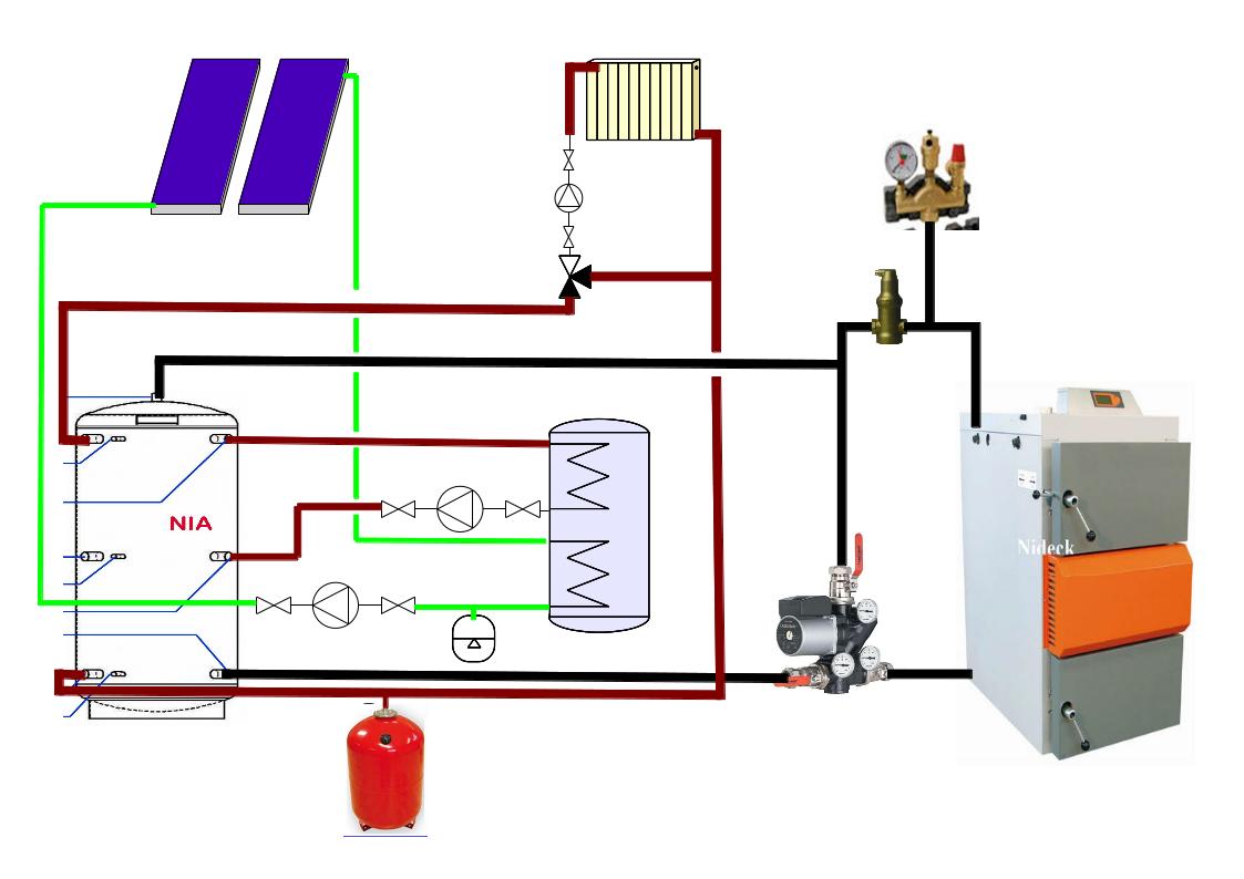

Ci dessous le schéma hydraulique. (il manque quelques vannes d'isolement et la soupape de décharge thermique sur la chaudière)

British peut peut etre me rassurer sur mes diametres de conduites sur mon projet (un croquis sera prochainement en ligne)
Une chaudiere Vigas 25 KW avec hydro accu de 2000 l
Un ECS solaire avec Drainbloc PAW et ballon preparateur instantanne de 600 Un transfert de calorie du tampon chaudiere vers ECS si solaire trop faible.
Le ballon tampon alimentera 2 reseaux PC BT + 1 reseau radiateur etage HT
Dois je partir sur du Diam 25 ou 32 pour le circuit chaudiere / ballon ?
Du diam 20 est il suffisant pour alimenter mes 2 PC et mon reseau radiateurs(50 a 60 m2 chaques PC + 3 seche serviette dans les SdB etage.
Merci par avance pour l'eclairage
Jerome
Jerome

mon install aujourd'jui en route:
http://forum.apper-solaire.org/album_pi ... er_id=2586
liaison BT/chaudiere en cuivre de 26mm int 28mm ext.
depart radiateur en Cu28 aussi jusqu'a la nourrice pr les 4 circuits de radia séparés.
entre le BT et le ballon ECS Cu22

OK Le British. Bien note pour les diametres.
Encore qques questions...
Type du Ladommat utilise ? (Modele 1"1/4 ?)
Diametre ligne chargement ECS par ballon tampon ainsi que type circulateur
Tu n'as pas de soupape de protection sur ton serpentin de dissipation thermique ?
Amicalement,
Jerome
Amicalement,
Jerome

Bsoir,
Laddomat 21-60 (donc &"1/4)
sinon je t'avais déjà repondu : entre le BT et le ballon ECS Cu22 (donc cuivre de 22mm ext et 20 int).
Le circu c'est de la récup, le plus petit que j'avais (30W). Je le laisse en vitesse 1 et ca va très bien (ca brasse moins le BT).
[quote="Lanjer"]
Tu n'as pas de soupape de protection sur ton serpentin de dissipation thermique ?[/quote]
là j'ai pas compris, tu me parles de quel serpentin ?
[quote="Lanjer"]

Je fais allusion au serpentin de decharge en cas de surchauffe...

le serpentin de décharge en cas de surchauffe est a l’intérieur de la chaudière.
Il est monté avec une soupape thermique qui se déclenche a 95°C. C'est fourni avec la chaudière normalement...
la soupape est raccordée au réseau d'eau de la ville.
tu fais l'installation toi même ?
si tu as drois au CI alors cela ne revient pas plus cher de la faire installer par un pro que tu auras "judicieusement" sélectionné.

Nous parlons bien en effet du serpentin de decharge situe a l'interieur. Je fais l'installation moi meme avec l'aide d'un plombier mais pas certain que je fasse valoir le CI car construction neuve.

J'ai enfin couché sur le papier mon projet d'installation CESI + chaudière bois (plan joint).
Merci de me faire tous vos commentaires et en particulier sur les points suivants:
Nécessité lyre anti siphon (à priori pas sur le solaire car drainback mode) ?
Nécessité installation clapet A/R ?
Installation vannes de sectionnement. Endroits judicieux ?
Comment piloter le circulateur transfert calories tampon => CESI (je dois vérifier la notice du RVP331)
Diamètres 25 à confirmer
Merci pour vos éclairages
Jérôme
