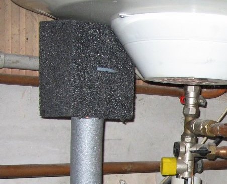

Jean-Matthieu STRICKER
Messages : 592
Bonjour Cher voisin Lorrain
Il faut s'armer de patience pour découper des blocs de mousse ou de polystyrène. (récup dans des colis industriels)
Ci-dessous un exemple de vanne isolée à l'entrée du ballon d'ECS de la chaudière. C'est la liaison avec le ballon solaire.
Autre chose, je me suis aperçu que même en mode été ma chaudière active le circulateur pour le dégommer, mais dans ce cas cela se fait en mode ECS.
Donc je me retrouve avec des pertes de calories du ballon d'ECS vers la chaudière ! :schock:
Hier soir j'ai modifié le cablage de l'ensemble de ma chaudière et régulation pour le rendre conforme aux préconisations du constructeur.
En fait j'avais le circulateur du PC qui s'activait lorsque l'inter de la chaudière était sur "0" :jump:
En coupant la chaudière pendant les vacances j'avais mon circulateur de PC qui me consommait 86 W en permanance ! :cry:
je n'ai découvert ce comportement qu'il y a un an en ajoutant un voyant à LED sur le circu du PC :roll:
(une histoire de contact repos de commande du circu du PC et un 230V non coupé sur le régulation)
Tout ça pour ENFIN couper la chaudière en été grâce au solaire ! Yess !
