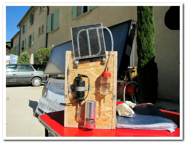

A ma demande, vu les sceptiques sur le système, Roger a bien testé avec la maquette la position ballon plus haut, et ça marche sans problème .
La fiche est sans réserve, mais avec une description des conditions assez claire, me semble t-il...à respecter absolument.
Cordialement.
