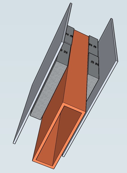

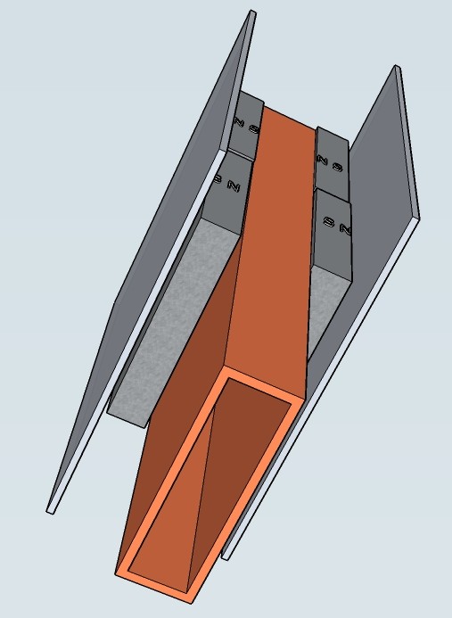

Félicitation pour essayer des systèmes qui n'ont pas encore convaincu tout le monde.
Je voudrais faire une suggestion d'électrotechnicien : réduisez l'entrefer en aplatissant le tube, quitte à mettre une réduction/augmentation sur le tube de chaque côté du système. On peut sans difficulté réduire l'entrefer d'un facteur 4, ce qui augmenterait le champ d'un facteur 16. Donc possibilité d'utiliser de plus petits aimants.
Par ailleurs si la zone efficace est la zone de transition entre les quatre aimants, il n'est pas nécessaire d'avoir des aimants longs.
Enfin si cela fonctionne par les courants de MHD, un tube en cuivre et un tube en plastique isolant ne devraient pas donner du tout les mêmes résultats.
Je joins un petit dessin sur la réduction de l'entrefer. Il manque les boulons de fixation dont le diamètre devrait être conséquent pour le passage du champ magnétique.

Jean-Matthieu STRICKER
Messages : 592
Merci pour le dessin, puis-je l'incorporer à une prochaine édition de la fiche?
Ton approche est juste en aplatissant le tuyau (cuivre recuit) !
J'attends aussi vos retours d'expériences sur le dispositif !

bernierjpl
Messages : 7
Enregistré le : jeu. mai 24, 2007 7:30 am
Localisation : Auriol 13
Message par bernierjpl »
Bien sûr que vous pouvez publier ces ébauches de dessins.
J'ai d'abord pensé à une canalisation elliptique comme sur le dessin précédent, mais ce ne serait pas aussi efficace qu'une canalisation rectangulaire assurant un entrefer plus étroit et plus facile à réaliser avec un étau (je pense).J'ai modifié le dessin en conséquence .
Voici un exemple de calcul :
En supposant que le plus petit diamètre intérieur acceptable pour la canalisation d'alimentation soit d = 20mm. L'entrefer initial avec tube cylindrique serait de 22mm avec 1mm d'épaisseur de cuivre.
La section intérieure pour le passage de l'eau serait donc de S= 314 mm².
Si on décide de diviser par 2 l'entrefer, il passerait à une épaisseur de 22:2= 11 mm.
L'épaisseur de la veine liquide serait de 9 mm.
Avec une section rectangulaire et la même surface de passage,
la largeur de la veine liquide serait de 314/9 = 34,8 mm
La circonférence intérieure du tube de cuivre à aplatir serait de : 2 x 11 + 2 x 34,8 = 91,6mm
Le diamètre intérieur serait de : 29,1 mm. Donc un tube de cuivre écrouit de 30-32 conviendrait.
Prix 14,11 € le m. chez Anjou-connectique.com
Il faudrait placer deux réductions 32/22 de part et d'autre. (male/femelle à 2 x 4,29€).
Pour aller plus loin dans la réduction de l'entrefer, il faudrait faire des essais d'écrasement du tube de cuivre, qui devrait cependant rester cylindrique au niveau des réductions.
