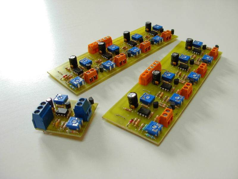

Dernière version de cette carte. Peu de changements si ce n'est la possibilité de monter toutes sortes de potentiomètres ajustables et le reroutage des pistes...

Pour ceux qui auraient des difficultés à réaliser leurs circuits imprimés, je peux en faire quelques uns...avec ou sans composants dessus :wink:.
Une quinzaine de membres du forum ont fait comme cela, apparemment sans trop de problèmes (pas de nouvelles, bonnes nouvelles !!!).

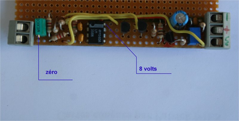

J'ai donc construit mon premier convertisseur temp tension sur la base du travail de patrick (p_carte.html).
Je ne réussi pas la procédure de calibrage ...
le Zéro ne descend pas en dessous de 0,6 Volt et le maxi ne monte pas au dessus de 8,5 volts.
Aussi je me pose la question de base comment vérifier mon montage, sacant que je mesure une tension de 8,8 volts sur la pate 8 du LM358 avec au départ une alim de 12 volts ...
Si je comprends bien toi tu étais parti d'une alim 15 à 30 volts et la zener 15 volt est en principe la pour être sur de la tension.
Une photo de mon montage, je ne suis pas equipé pour graver des plaques, donc plaque a bandes etc ...
Benson
