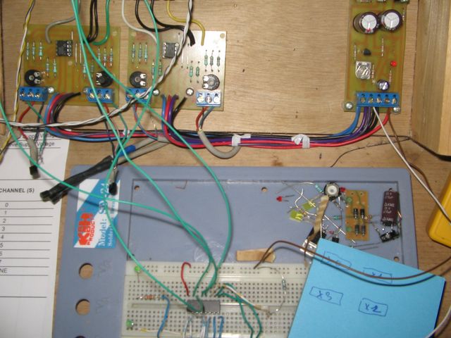

patrick 07, ta carte devrait fonctionner avec ce module si j'ai bien compris! ( avec le bout de code qui va bien bien sur). J'ai regardé les commandes dans la DLL livrée avec cette carte ça doit pouvoir ce faire.

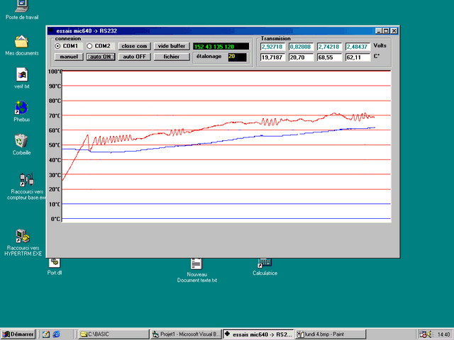

pour ceux qui voudraient faire le suivit du fonctionnement de leur installation (graphe, historique ect... ect)
avec la disparition des ports série sur nos pc si l'on veut espionner l'installation il ne va rester que l'USB ou le 1Wire

un relevé modeste en pièce jointe

je confirme:
-régulation différentiel de Patrick tourne OK sans problème avec une précision redoutable.
-modification faite rien que pour moi en thermostat avec histeresys réglable: Idem OK
et puis ce multiplexeur adapté sur carte Welleman vm100 ou Conrad K85 c'est que du bonheur
j'ai même fait des test pendant une semaine 24h/24h avec ce multiplexeur branche sur des cartes 0/10V a partir de LM335 dans un autre cadre (régulation de pompe a chaleur). Pareil très stable :D pourtant montée sur une plaque d'essais!!! voir photo jointe
Merci Patrick
Alain
Photo [640x480].jpg (67.49 Kio) Vu 17249 fois

Bonsoir Alain et chapeau tu t'es vachement bien débrouillé !!!
Le schéma du thermostat simple avec hystérésis réglable (cherchez pas je ne l'ai pas encore mis en ligne) j'étais pas sûr de mon coup, je n'ai pas eu le temps de le tester et pourtant il faudrait que je m'y mette, il y a pas mal de petites applications pour ce genre de montage... Merci de l'avoir fait à ma place et content pour toi que ça t'ai dépanné !!!

juste une petite mise au point.
des capteurs de température, des courbes, du suivit pourquoi! puisque souvent un régulateur différentiel suffit.
il ne s'agit pas de faire des courbes pour faire des courbes!
ben c'est simple: on n'est pas tous égaux devant le soleil.
Par exemple j'habite au sud de la Picardie (au nord de la région parisienne) bref dans l'Oise.
Le soleil y est rare et souvent si il se montre il est ardent pendant quelques jours.
de plus j'ai des masques: en ce moment rien avant 9h30 et arrêt a 17h30 (ben oui ça a poussé depuis l'année dernière)
en demie saison je chauffe avec le solaire, puis en fin de saison je fait de l'appoint . Mais comment savoir si j'utilise au mieux cette énergie si rare, et comment savoir si j'ai pris la bonne décision: Je n'est trouvé qu'un seul myen: espionner l'installation et vérifier si ce que je lui demande de faire est le bon choix.
par exemple en demi saison je donne la priorité au chauffage, mais lorsque la consigne de température dans la maison est atteinte, je stocke afin de restituer des la disparition du soleil.
Mais est ce la bonne stratégie, comment le savoir. Et bien en espionnant l'installation je me suis aperçût que dans certain cas il valait mieux dépasser la consigne et ne pas stocker. Dans ce cas la mon chauffage démarrait plus tard.
pareil quand la consigne de température dans la maison est atteinte vaut il mieux stocker ou préchauffer l'eau sanitaire. Toujours en espionnant l'installation je peut vérifier mes choix.
quand tout sera validé.... et quand je serais riche :? je mettrais tout ça dans l'automate.
voila pourquoi un maximum de sondes et de relevées
Haaaaa si j'habitai dans le chud avec un toit plein chud a 70° et sans masque
