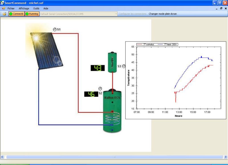

Bon voilà ... ça marche 8-)
Mais (ben oui ce serait trop beau), rien à faire avec un seul tuyau.
J'ai bien tenté le fameux PER de 16 mais je n'ai pas eu la réussite de Franck. :???:
Alors je suis passé au retour en ajoutant un piquage sur la platine de mon cumulus.
Vous pouvez voir sur le relevé que ça suit pas mal ;-)

Message par PPJURA »
Bonjour à tous, Termitch,
Super si ça marche, mais peux-tu donner plus de détails sur le branchement de tes 2 tuyaux ? Sur ton schéma, on n'en voit qu'un. Les deux seraient tous simplement en parallèle (pour une comparaison d'électricien), et donc partiraient et arriveraient au même endroit ? les deux en CU de même diamètre ?

Message par thermitch »
Salut PP :grin:
Effectivement, l'image de fond est ce que j'utilise pour la supervision et ça ne suit pas forcément illico les modifications hydrauliques :oops:
Voilà le réel à ce jour :
YvesBr
Messages : 1422
Message par YvesBr »
Ouah Michel, tu t'es lancé dans l'utilisation de Smart Command, sans rien nous dire ;-)
C'est Pasqual qui va être content !
Je constate que tes courbes présentent des échelons. Où fais-tu l'arrondi au degré ?
Sur mon programme M3, je travaille avec la température multipliée par 10, et ne la divise par dix que pour l'affichage. Ce n'est pas pour la précision, mais la résolution est meilleure.
Yves
thermitch
Messages : 4065
Salut Yves :grin:
Je ne finasse pas l'aspect de la courbe :oops:
C'est juste pour fixer les idées que je fais ça
... du vite fait qui me sert également pour mes expérimentations chaudière bois etc. ...
