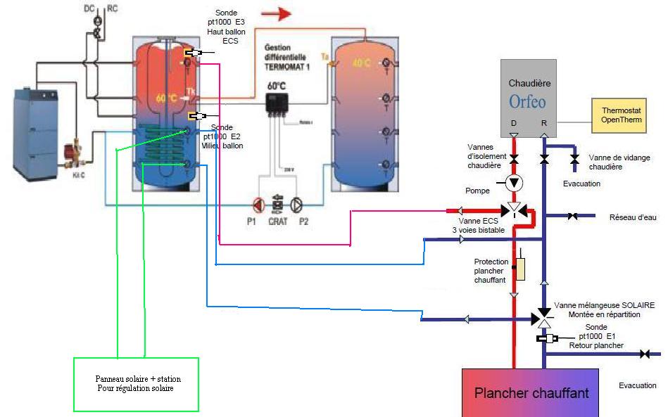

ok, si tu peux m'assurer que ca n'entraine pas de surchauffe, chui preneur....A la base j'en avais un justement conseillé par le fabriquant....
- ringeval
- Messages : 745
au vu de ton schéma, tu n'as que 2 relais qui seraient affectés au solaire: R1 et R2; après avoir choisi ton système en conséquence, tu règles donc à : solaire-valeur réglage-trémax à 70,80...selon la température maxi que tu veux pour ce ballon, lorsque cette température sera atteinte, ta v3v se fermera, et ira vers piscine.
les autres relais seront affectés à des blocs de fonction, il me semble.
je ne comprends pas pourquoi ta vanne mélangeuse est affectée à 2 relais R4 et R5.

Pour ton système tel que tu l'as prévu actuellement, il faut que tu utilises le système 3 variante 1, ce que tu as certainement fait.
Ensuite tu verras si il te reste assez de relais pour pouvoir utiliser la Deltasol M pour gérer ton chauffage avec la loi d'eau de celle-ci et tes autres besoins.
Si ce n'est pas le cas, Tu peux utiliser une régulation qui gère uniquement ton PC, c'est la solution que j'ai choisi.

[quote="ludocool33"]Pour les 2 relais, je ne saurais pas te dire, le schema m'a été proposé par resol, fournisseur deltasol.....[/quote]
Parce que un relai envoi le signal de fermeture et l'autre d'ouverture et ils ont le commun de commun ...
