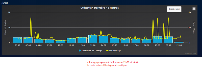

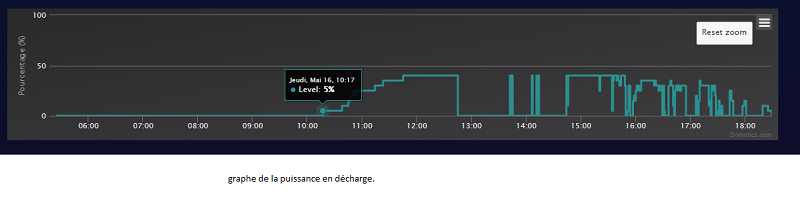

j'ai encore un peu modifié mon code ( c'est pas encore ça, mais ça progresse )
la mise en route est bonne, je vais augmenter le seuil de déclenchement pour prendre plus de bruit.
graph conso.png (120.42 Kio) Vu 12587 fois
la décharge est meilleur qu'avant, j'ai passé ma soirée d'hier et ce jour à faire de la trigonométrie pour faire la relation entre % dimmer et puissance réellement consommée.
et la production est plus stable depuis que j'ai chanté mon micro onduleur

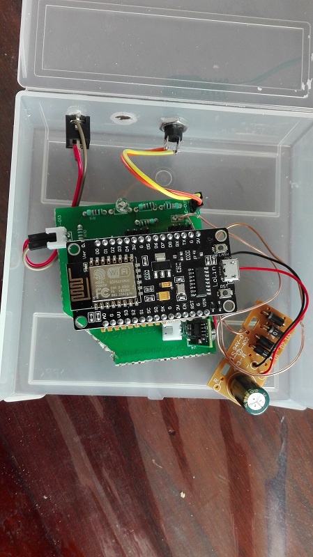

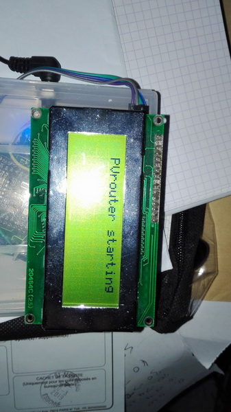

ça y est j'ai reçu les cartes, pas de bol j'ai par contre fait une erreur sur la taille de l'esp8266 et sur le régulateur 5v.
j'ai pu contourner le problème sans trop de soucis. et j'ai relancé des cartes corrigés, jusqu’à ce que je réduise encore le schéma.
la bonne news, c'est que ça marche nickel.
le code remonte des valeurs assez précises et la détection de l'injection marche très bien.
par contre du coup je me suis rendu compte que le Linky n'affiche pas de valeur précises en dessous de 200W c'est donc soit >200 soit injection.
ça vous le fait aussi ?
bon pour l'instant, j'ai mis ça dans une boite de DLT, donc c'est pas propre, mais plus facile pour les mises à jour.

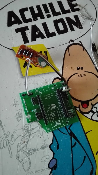

j'ai reçu la nouvelle carte corrigé et ça fait plus propre:

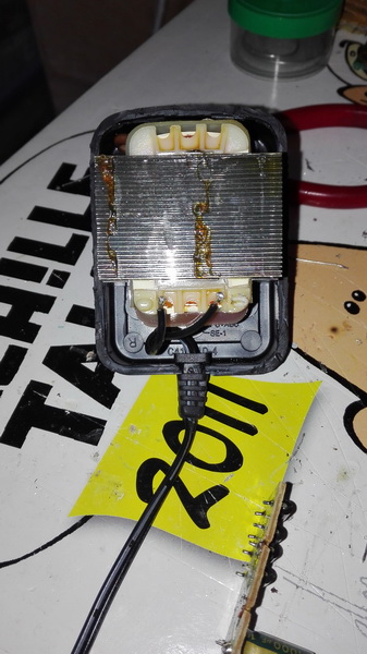

démontage de l'alimentation
et séparation du pont à diode de la partie ondulée
raccordement à la carte des éléments

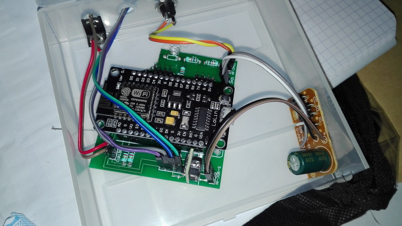

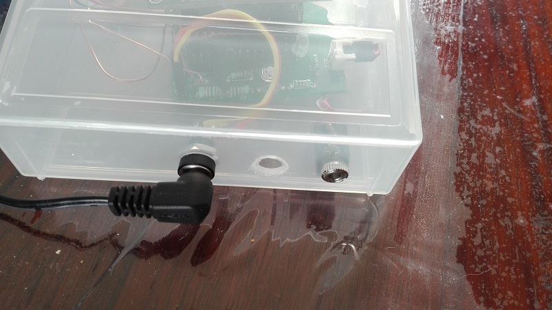

intégration dans la boite
mise en route pour tests
et vu que j'avais de la place sur l'impression du CI, j'ai fait des petites plaquettes avec les infos utiles que je j'accrocherais avec un serflex ^^
dans tous les cas c'est plus propre, même si ma précédente carte fonctionne aussi.

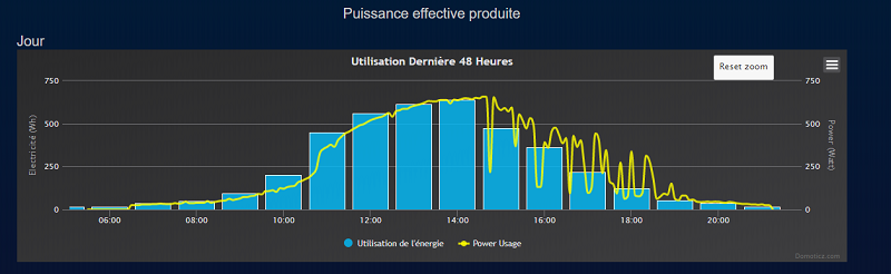

ça fait 2 semaines que la régulation fonctionne et les résultats sont conforme à mes attentes ( pas d'injection et le tout en wifi avec remonté sur Domoticz )
sur la carte j'ai aussi laissé la possibilité de la faire évoluer en rajoutant 2 autres périphériques ( comme un pzem et un dimmer par exemple ;)

( très pratique pour débugger )
il est préconfiguré pour que ça fonctionne, et si par malheur la sonde est inversée quand vous l'avez branché, une commande à faire et c'est fait corrigé :)
le programme peut par la suite être téléversé à distance (wifi) pour les mise à jour, sans le redémonter. donc gros gain de temps ^^
j'ai plus qu'a rebosser sur le boitier ( DIN ) ( 1.5 emplacement )
