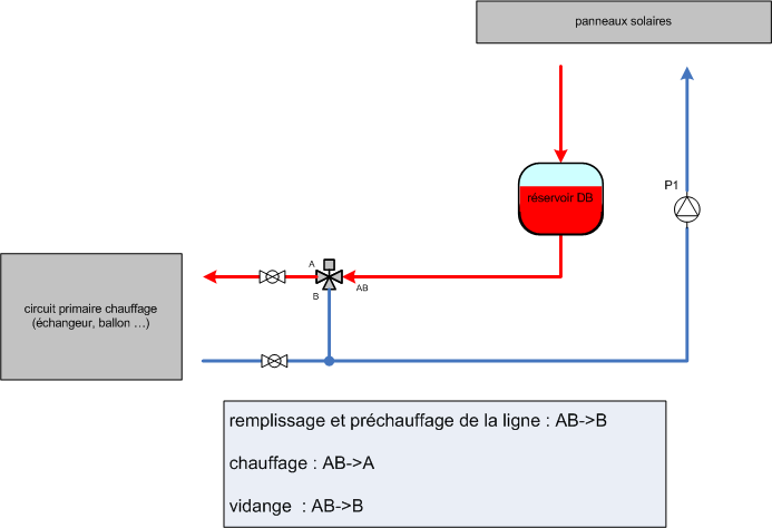

Salut tous, et Remi..
Certes, un peu comme ça, ma question est:
1/.Pertinence du système..(pour ceux qui suivent..)
2/.Trouver une vanne 3 voies, avec une bille trouée en T.
Y en a plein, sur le net, mais jamais ne figure le schema interne pour les derivations.
Bon..allez je vous précise mon idée...espérant que ça ne fasse pas autant de....que mon autovidange en circuit fermé.
CDLT.
CDLT.
- circuit court avec vanne.doc
- (68.5 Kio) Téléchargé 459 fois
Dans un drainback classique (capteurs et nourrice plus hauts que le ballon) est-ce qu'une simple vanne 2 voies sur le bypass ne serait pas suffisante pour améliorer la vidange ???
Dans le cas de Fabien, il pourrait faire des essais avec ce que propose Guy, mais peut-être avec isolement complet de la partie serpentin (j'ai peur que tout s'équilibre au dessus de la nourrice) et nous donner le résultat... Faudra sans doute temporiser ou asservir tout ce beau monde. Mais je suis peut-être à côté de la plaque ...
