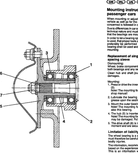

le montage des roulement sur mon moyeu est visible en page 4 de ce fil , posté par domwood .
download/file.php?id=13153
le truc c'est que pour y caler une butée a bille , il faudrait un diametre d'environ 12 cm. (a mettre entre le plateau solidaire de l'axe et le disque alu usiné support de cadre stator) , un poil plus compliqué que d'essayer de substituer les roulement a bille par des roulement coniques.

Tu te serais pas fendu d'un petit dessin indus avec les vrais éléments en place, dans le bon sens... ? assez précis pour qu'on puisse bien voir les portées des roulements. papier/crayon ech1 ou 2 ça doit se faire sans trop de misère.
avec mes soucis cognitifs, je n'arrive pas à recoller les morceaux en imagination.
Je ne doute pas que les autres suivent mais perso, je suis largué, et ça me frustre !
heu... bon , j'ai les capas pour sortir un dessin technique , on en a fait quelques heures sur les 4 ans de mon bep /bac pro... mais j'ai pas de planche a dessin sous le coude là...
j'ai toujours mon té , j'ai une planche d'equerre , je vais voir ce que je peux faire...
mais avant , a tout hasard , prendre en photo l'alternateur sous toutes les coutures , ça suffirait pas? (il est démonté , meme le moyeu , du coup je peux mitrailler et poster dessus /dessous/en trav'/en long en large ect)
apres , le montage il est pas different du dessin que tu as posté. tu remplace juste les 2 roulements a bille par des coniques qui sont 1.25 mm plus epais , tu vire l'entretoise entre les deux roulements et tu as mon futur montage... cf -> https://www.la4ldesylvie.fr/changement- ... -a-disques il n'y a pas le disque de frein sur mon montage , juste le plateau du moyeu.
edit : ça sera un montage en O https://fr.wikipedia.org/wiki/Fichier:Montage_x_o.png , pas en X sinon l'effort axial ne sera pas repris , cause deuxieme roulement "plus ou moins" coulissant dans son logement
