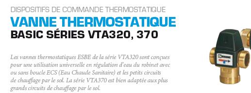

Dans la doc ESBE, c'est les 2 dernières lignes les plus intéressantes VTA 372.
Ils ont des Kvs élevés donc les plus faibles perte de charge.
Exemple : mon plancher chauffant a un débit de 1,2 m3/h. Avec une vanne VTA 323 je créé 1 bar de perte de charge donc mon débit va diminuer énormement suivant la pompe.
A 0,6 m3/h la perte de charge est encore de 2,5 mCE.

Salut Patrick
[quote="bournet patrick"]bonsoir michel ca peut m'interesser peut tu donner des details je ne suis pas specialiste dans ce domaine , combien en veut tu , une photo peut etre pour voir si je peut la monter sans trops de modif cordialement patrick[/quote]
La mienne est en PJ. D'après les explications de Remi, c'est vrai que les 370 sont plus adaptées aux planchers chauffants. Si tu veux faire l'essai, je veux bien te l'envoyer, et si ça te convient, on voit le prix après. Elle a servi une saison. Je ne m'en sers pas depuis que j'ai simplifié mon système.

bonsoir michel apres renseignements aupres d'un ami qui bosse dans le chauffage ta vanne feras mon affaire , ton prix serat le mien plus le port bien entendu tu peut envoyer , mon adresse doit etre sur le site dans mon profil sinon tel moi
