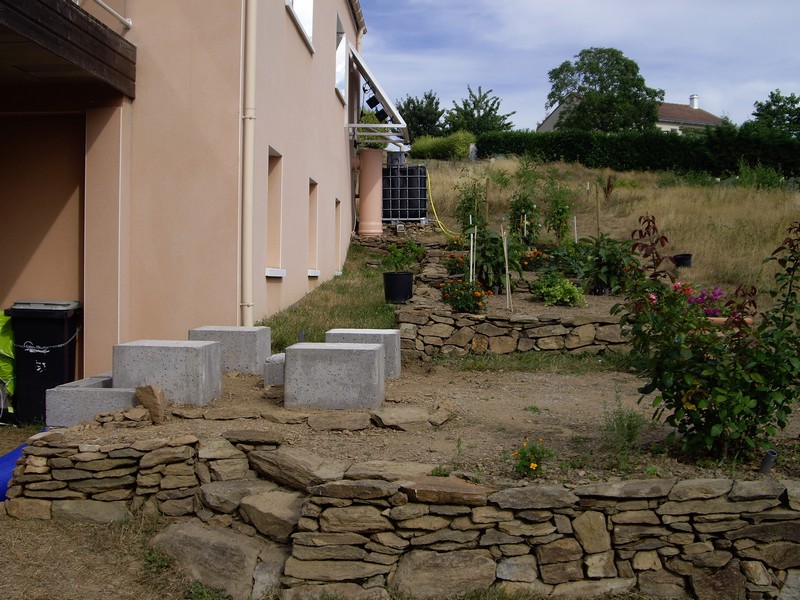

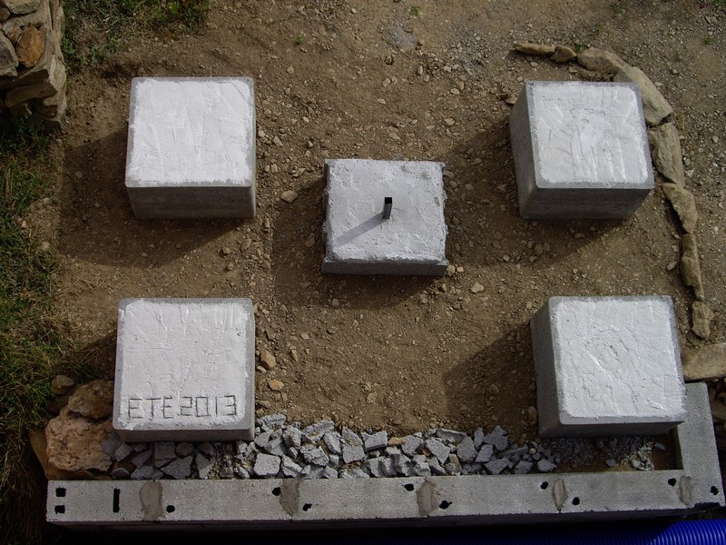

Alors voilà, ça y est le choix est fait, et la commande est lancée (devis et chèque parti par la poste hier).
Finalement ce sera 300l double serpentin ,en circulation forcée et 2 GM tinox au sol à 60°.
Pour le moment je n'ai fait que préparer le terrain qui accueillera la structure sol.
4 réhausses béton de 47x47x34 remplies de béton serviront d'ancrage à la structure sol. (4 fois 155kg environ).
J'ai également un cinquième point d'ancrage possible au centre pour assurer encore plus de maintient. (5 agglos de 15 remplis de béton, environ 120kg).
Outre l'ancrage quelles constituent , ces réhausses posées au sol me permettent d'élever un peu les panneaux.
J'espère que cela suffira.

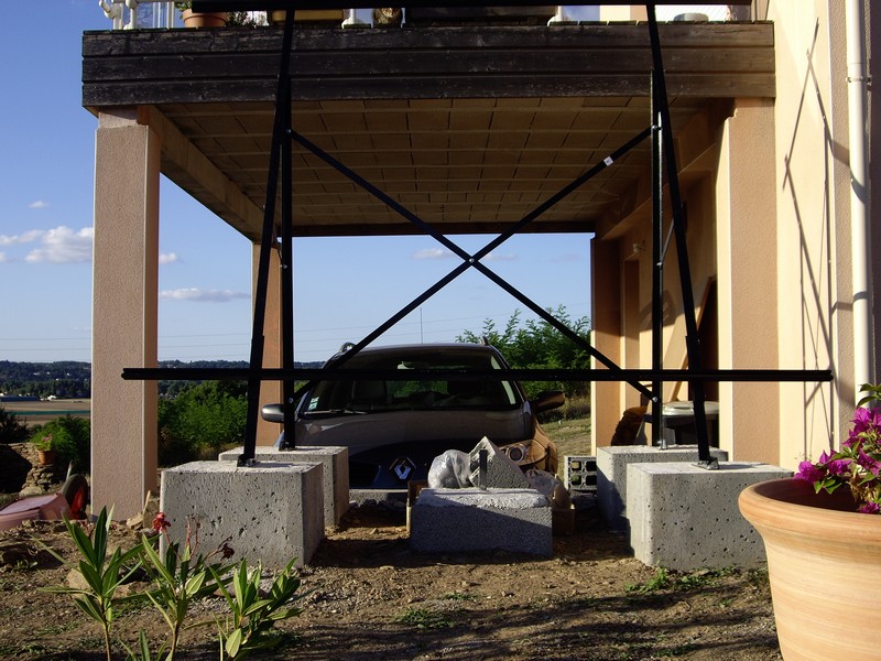

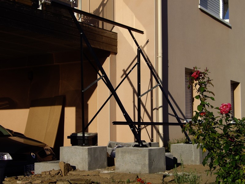

Pas rendu très loin le garçon, juste une structure posée
Je l'ai un poil modifié pour l'élever encore un peu (le bas des capteurs sera à 62cm du sol).
me reste à fixer le cinquième point d'ancrage à cette structure et demain pose des 2 panneaux.

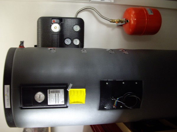

- AD 44
- Messages : 1389

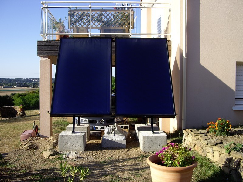

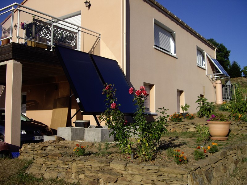

petit à petit...
Mise en place des capteurs et fixation de groupe et du vase!
J'ai appris deux choses aujourd'hui:
1-Même inclinés, les capteurs au mois d’août ça chauffe vite et dur, du coup ouille les mains rien que pour fixer les raccords.
2-Sylvain => foutourefaire , est super sympa (un coup de fil très instructif).
Je vais couvrir les capteurs d'un drap blanc , dés demain , en attendant la mise en service.

- AD 44
- Messages : 1389
oups!!!!!!!!!
je viens de m apercevoir d'une erreur de ma part! est ce grave?
j'ai posé les capteurs sans me préoccuper du sens (bas - haut). Sauf que , une fois à tete reposée, je viens de m'apercevoir qu'il y avait un petit sticker "down side" sur les capteurs.
idiot que je suis , je ne l'avais même pas remarqué lors du déballage.
Forcément, je les ai monté à l'envers :avec le sticker "down side" en haut!!!
Euh... c'est grave (quellle incidence)? faut il que je les changent de sens?
Je n avais jamais lu, qu'il y avait un sens (ni sur le forum, ni sur le site d'apper)???
Je pensais qu'ils étaient symétriques!
merci pour vos réponses.
