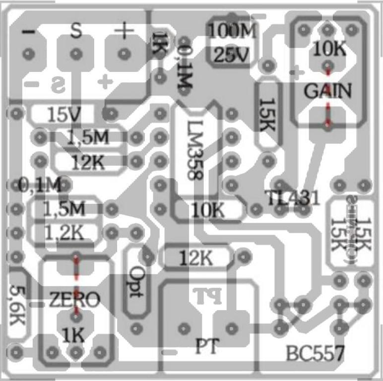

Bon , j'ai collé la vue en plan des composants ( issu du document en pdf appelé "conv_PT100_Ver3" ) sur le typon de Denis , ça donne cela .
Je crois que pour les pt1000 il y a des valeurs de résistance à changer mais le dernier document appelé "convertisseur PT100new3_1 " ne fait pas apparaitre de vue en plan des composants .
Si vous avez une idée des modifs , je suis intéressé .

L'implantation n'est pas la même, les composants y sont mais pas pareil,J'avais bien vu et déjà charge c'est deux fichiers.
Perso je pense m'y retrouver mais ce ne sera pas le cas de tous le monde.

je pense en effet qu'il est sage de d'abord te faire la main si tu n'as jamais fait la chose ou s'il y a tres longtemps ... Car beaucoup de parametres peuvent entrer en jeux pour que les choses marchent bien
ou ne marchent pas du tout
... Quand on connait et qu'on pratique, c'est du velours mais quand c'est pas le cas, il faut absolument que ca devienne du velours avant de "produire" qualitativement.
La clef du succes c'est des PCB avec un vernis de qualite et surtout une insolation reussie ! Pour l'insolation, je ne peux que te conseiller un bon support pour le typon, encre cote cuivre, un tres bon plaquage de l'ensemble et une insolleuse efficace. Une bonne solution est de faire des tests et de trouver "la methode et le temps d'exposition" qui va bien avant de te lancer dans la serie.

le premier qui nous dit que ca ne marche pas, que les pistes sont trop etroites, que l'echelle n'est pas bonne, que faire un CI soi-meme c'est pas possible, que le typon ne donne pas des traces nettes sur le circuit imprime, ... ben celui-la, il nous fait 20 fois le tour de son install solaire a genoux
Meme moi j'y arrive !
Par contre, pour faire une photo d'un truc argente, je suis vraiment pas a la hauteur ... m'a fallut en faire 20 pour en avoir une a peine montrable !

gaffe quand meme a la liste de composants ci-dessus donnee par Mistoukwak ! il est possible de monter des sondes de modele differents sur ces cartes et en plus de travailler des plages de temperature differentes aussi ! ca donne donc, pour certaines resistances, des valeurs differentes !
Il faut se reporter a la fiche de Patrick et aux posts associes pour adapter les valeurs en fonction de vos desideratas !
