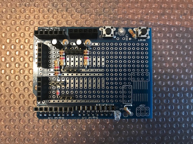

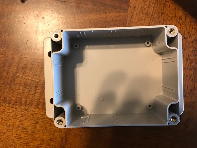

bien je mets ma contribution .ayant reçu la plupart des composants je m'y suis collé
la boite est un peu différente mais ce 'est pas plus mal sa fixation sera plus aisée :-)
mon petit shield ( j'ai mis une résistance 1/4w 6.2k pour r2 est ce un problème ?)

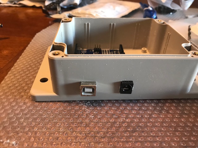

découpe des passages port usb et alimentation

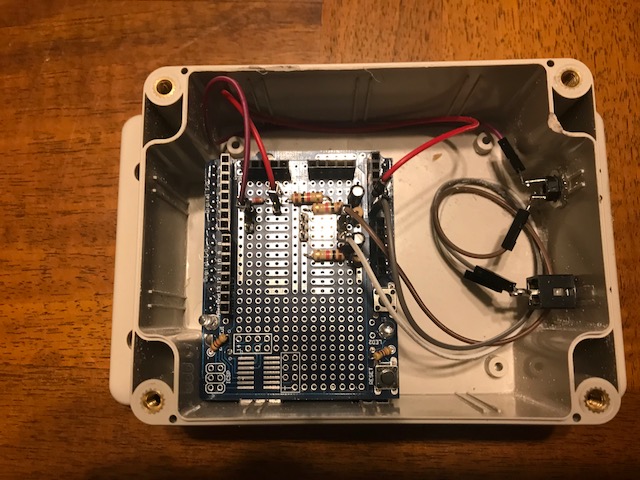

je mets tout ça dans la boite et un peu de câblage
manque la prise bnc pour la commande du ssr pas reçue et après je passerai aux tests

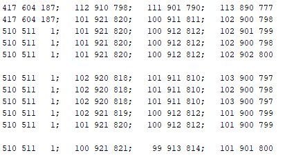

le premier step de vérification "à vide" semble bon :cool:
avec A0 et A1 à 510/511
je complète les vérifications telles que très bien décrites. transfo ac branché et pince ampèremétrique sur le neutre sans charge
puis je mets en service la bouilloire
et cela donne :
voila je pense que mon pV routeur est opérationnel pour ce qui concerne les tests... si l'un des pros peut confirmer :cool:
merci à tous :-) :-) et particulièrement à Lebritish :roi: :roi: :roi:

Bonjour alain381,
La réalisation est très propre, les mesures à vide excellentes.
Dans le dernier tableau, il y a des valeurs pour A2 et A3, une explication?
Pour A0, l'écart entre mini et maxi de l'entrée courant est de 195 avec une bouilloire comme charge.
Quelle est la puissance de la bouilloire? Dans l'idéal, il faudrait arriver à 80% d'occupation de la plage 0-1023 pour la charge maxi pouvant traversant la pince.
Bonne continuation.

Hari43 a écrit :Bonjour alain381,
Bonne continuation.
Bonjour merci pour le compliment sur le montage ;-)
j'ai vu les variations sur A2 et A3 alors qu'il n'y avait rien sur ces entrées analogiques ,mais en regardant les mesures de fpyfu dans les pages précédentes j'ai noté la même chose donc pas plus inquiet que çà :mrgreen: ... limite de l'arduino les entrées analogique ne sont pas parfaitement indépendantes ? ( doit-on alors aussi se poser la question de l'impact de A0 sur A1 et réciproquement ? )
pour la bouilloire elle fait 2400 w soit sensiblement 10.5A . je suis à 189 de différence alors que (maître :roi: :-D ) Lebritich était à 191 pour 2300w par comparaison de la mesure je pense être presque bon :smile:
mais si tu veux bien m'expliquer comment s’élabore le calcul des 80% d'occupation en rapport de la pince ampèremétrique 30A je suis preneur :cool: je me coucherai moins bête ( mais il y a encore du boulot )
encore une question sur le pvrouter j'ai un abonnement raccordement réseau 9 kva (45a) ... la pince 30A n'est pas un peu limite ?édition je viens de retrouver cela sur un autre post (commentaire de Lebritish) :"Par exemple je viens de m'apercevoir que ce montage ne supporte pas plus de 54A mesurés" donc avec mes 45 a cela devrait passer aisément
Modifié en dernier par alain381 le lun. févr. 05, 2018 18:06 pm, modifié 1 fois.

fpyfu
Messages : 809
Localisation : Valréas 84600
Re: mise au point/retour d'expérience PV routeur
Message par fpyfu »
je passe juste une seconde ;-)
bravo pour ton montage très propre.
En ce qui concerne les variations sur l'entrée analogique libre, j'ai aussi remarqué ce phénomène il ' ma semblé que l'entrée analogique (par exemple A3) semblait copier l'entrée A2 si cette entrée non utilisée restait en l'air.
peut être est'il possible de tirer les entrées analogique non utilisée vers la masse.
Mais bon depuis que j'utilise ce routeur pas de soucis de ce coté la.

Oui,une bonne pratique de mettre à la masse les entrées analogiques non utilisées pour éviter qu'elles ne"pissent"
sur les voisines

Pour alain381
La pince ampèremétrique est le modèle 30A avec la résistance de charge de 62 ohms intégrée?
Sur la plage 0-1023, dans le cas du courant de 10,5A avec une différence de 189 entre min et max, on obtient 0,157A/ADC.
Ce que l'on cherche, c'est augmenter le plus possible la sensibilité du système c'est à dire que, à chaque variation de 1 dans la plage 0-1023 corresponde une variation de courant la plus petite possible.
Les 80% de la plage 0-1023 sont atteints pour l'entrée tension (800 d'écart entre mini et maxi), pour le courant qui varie il est souhaitable de se rapprocher le plus possible de ce pourcentage de 80% pour le courant max susceptible de parcourir la pince.
Comme le précise tignous84, il ne faut pas trop s'inquiéter de la saturation de la pince aux forts courants.
Si le montage est fait pour dériver le surplus, rien n'est critique, par contre si c'est pour gruger le linky, il est malin le bougre!
