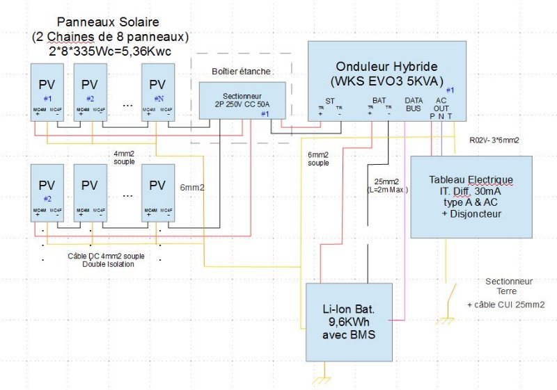

Mon installation PV est en service depuis un mois environ. Il s'agit d'une installation hybride avec un onduleur hybride WKS EVO 3 (Axpert King 2) , un pack de batterie pylontech de 9.6KWh et de 5.4KWc de panneau QCell duo implanté sur ma toiture @ SUD -45.
Auto installation à 0.85E/Wc hors stockage (Correction : + 0.42E/Wh et pas Wc pour le stockage Li-ion)
Le schéma est le suivant

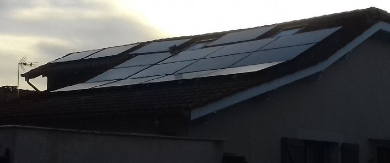

et l'implantation en toiture:
La boite sur le toit comporte le sectionneur DC, il sera déplacé plus tard au plus proche de l'onduleur pour des contraintes pratiques.

Mon installation est une installation hybride car elle dispose à la fois d'un réseau PV solaire avec stockage sur lequel presque tous les consommateurs de la maison sont branchés et du réseau Enedis sur
lequel le four et le micro onde sont branchés. Concrètement je dispose de 2 tableaux électriques un Enedis et un PV.
Je ne re-injecte pas sur le réseau Enedis.
Moyennent quelques contraintes sur le lave linge et le lave vaisselle (utilisation entre 10 et 16H par temps ensoleillé), je devrais être autonome en Energie environ 359J/365J au vu des données de prod. fourni par un de mes collègues.
En cas de décharge des batteries en dessous de l'état de charge configurés (6J / 365), l'onduleur basculera sur le réseau Enedis (non représentés sur le schéma). L'idée étant de diminuer la profondeur de décharge afin de maximiser la durée de vie des batteries Li-Ion.
Je ne dispose pas pour l'instant de monitoring de mon installation, mais c'est en cours à base de sondes de courant et d'Arduino.

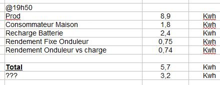

Les présentations de l'installation étant faites, je rentre dans le vif du sujet :
Sur une journée de beau temps, au vu des indications de mon onduleur, j'ai pu constaté qu'à 21H mon onduleur avait produit 8.9KWh (de 0H @ 21H) et que 1.8KWh avait été consommé par la maison ce jour là. Au vu de mes estimations 2.4KWh aurait du partir dans les batteries pour repasser à un SOC de 100% (estimation 25% DOD durant la nuit).
Du coup je me demandais ou avait pu partir les KWh restants. Quand je regarde la doc de l'onduleur il est dit conso inf à 75W sans charge et rendement max de 92%.
Même si je prends en compte une conso de 75Wh de l'onduleur sans charge et que je prends un rendement de 85% sur ce qui a été consommé dans les batteries, la maison, et l'onduleur qui tire sur les batteries, il me manque encore 3.2KWh pour boucler le bilan (cf. photo).
Je n'arrive pas a expliquer cet écart à moins que la batterie cycle en journée pour des raisons non expliquées ou que la consommation de l'onduleur soit sous estimées.
Un avis ?

Pour les 3.2kWh manquant, une partie ne serait-elle pas lié au rendement des batteries ?
Tu fous du jus dedans, en les chargeant.. mais tu n'en récupéreras jamais autant. (rendement du chargeur, rendement de la batterie et rendement de l'onduleur)

voir aussi les pertes en retransformant le courant de tes batteries en 230 V ... il faut mettre du matériel en 24/48v à la sortie de tes batteries

Pour le rendement, j'ai déjà intégré 85% de rendement dans les calculs ci-dessous + une conso fixe pour l'onduleur et il manque encore 3.2KWh.
Je pense que le rendement de l'onduleur est beaucoup plus bas que ça quand il travaille à de faible puissance (mais même ça ca ne vas pas)
De ce que j'ai pu voir pour le moment je demande rarement plus de 2000W en régime établie sur les 5000 W (sauf ce matin ou la batterie à fait une charge à C/2 et l'onduleur à fourni 4.8KW).
Au passage les estimations que j'avais pu faire avec PVGIS était bien en dessous de ça pour le mois de mai.

il y a pas mal de témoignages d'installations comme la tienne sur le forum photovoltaique, avec des gens qui sont devenus pointus sur ces sujets.
certains équipement chinois sont effectivement pourris en conso à vide.

Pour ta question d'origine concernant les pertes, je pense que pour limiter leur impacte, il faut (si ce n'est pas déjà le cas), un maximum déporter tes consommations dans la journée.. pour limiter au max de taper dans les batteries la nuit.
Plus tu consommes de jour, moins tu stoques et consomme la nuit... meilleure sera ton rendement.
